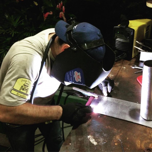

    Novo hobbie em prática!
    TIG
    Troller 2000 Vortec 4.3L V6 - Taxi 37"-11903867_10153457812994376_2965386649031010627_n.jpg

    Citação Postado originalmente por zeca_cj Ver Post
    TIG
    TIG na inversora esab mesmo?
    Tenho que fazer umas soldas quando retomar o projeto mas foi terceirizar para alguém competente, tava até querendo pegar uma esab igual a sua mas não confio nas minhas soldas ainda não rsrs.
    Sua oficina ai tá profissa heim, nem oficina de jeep tem algumas ferramentas ai.
    Depois coloca uma fotos de como ficaram os testes.

    Essa maquininha é bem valente, vale o que custa. Derrete eletrodo 7018 de até 4mm além de soldar no processo TIG*. Recomendo pra quem quer investir numa garagem oficina!
    *Ela não é a top em TIG, não é AC/DC (pra soldar alumino), não tem solenoide pra usar tocha com gatilho nem tem os controles de fechamento de arco que as maquinas especificas de TIG têm, mas vale pra quem quer começar a brincar como eu. Pra soldar TIG tem que comprar uma tocha com valvula. A minha é a HW26V da propria Esab (não acompanha a maquina).
    Esab LHN 220i Plus
    Eu também ainda não confio em minhas soldas, por isso chamei um profissional pra soldar tudo que era estrutural no Troller. Mas estou treinando e me capacitando pra um dia poder fazer tudo em casa mesmo.
