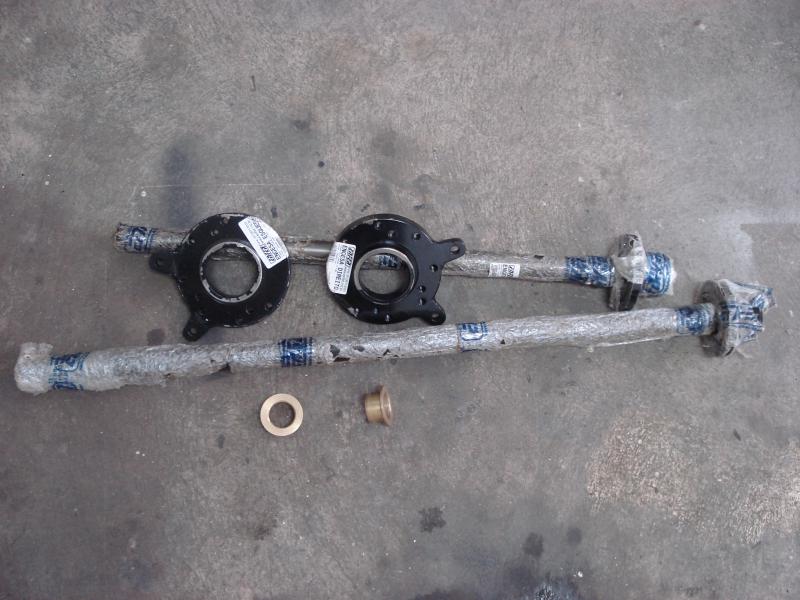

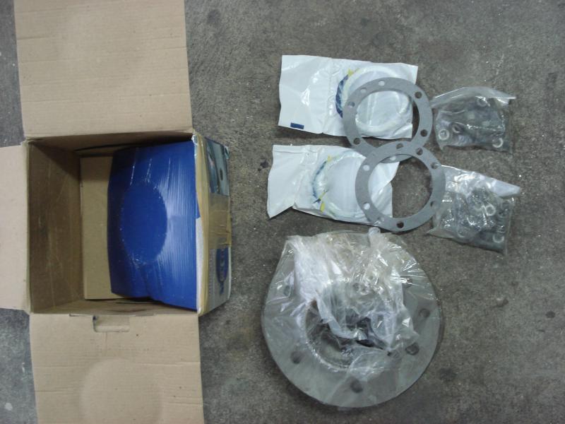

    wilsonvaccaro
    4 Anexo(s)
    Anexo 338760Anexo 338761Anexo 338762Anexo 338763
    Postado originalmente por Marcus Brandão Ver Post
    Wilsão, cabra danado. Tô muuuito feliz de ver que consegui lhe incentivar a montar sua VTR. já li que vc é bombeiro socorrista e tenho absoluta certeza que habilidade não lhe falta. vai nessa que vo vai conseguir e vai ficar melhor que mandar fazer. Você vai ficar sabendo exatamente em cima de que está andando.
    Guilherme, tenha paciência e nos empreste seu tópico. só estamos aqui porque seus relatos nos uniu. Ou seja, a culpa é sua. Rssss
    Wilson, abra um tópico no Frota pra nos apresentar sau viatura e podermos acompanhar a montagem da mesma ou me chame no tópico Garanhoto... lá no frota.
    A cola de que você fala é trava rosca química. use e abuse. Usei silicone preto da 3m por ter um aspecto melhor. use do bom. compre dois frascos de trava rosca forte (tem fraco e médio mas nem é muito fácil de achar. use o forte). e dois silicones da 3 m. Use e abuse do silicone e do trava rosca. não use nada de segunda. Não tenha medo pois o travaroscas não resiste a torque. se precisar tirar o parafuso é só torcer que sai.
    Faça sempre ensaios. não cole direto. depois de montado desmonte e cole.se colar e desconfiar de erro desmonte, a cola vai dar.
    Segredo? A luva tem uma bica pra escorrer óleo. essa bica tem que ficar na vertical pra baixo e quem manda na posição da luva é a flange, portanto respeite a posição da flange, tem lado certo. monte a flange e encaixe a luva pra ver se a bica está pra baixo, se estiver é só colar.
    Mais uma: os parafusos que prendem a flange entram apetados por causa da solda do tubo do diferencial, recomendo usar um apoio pra mão maxucar a não ou arrumar um badeco mais novinho pra fazer essa parte do trampo. eu usei os dois rssss.
    qquer coisa chame. tô ligado.
    Marcus !!!! agradeço novamente ao incentivo....to animado, decidi mesmo fazer, mas mas vou precisar do apoio de vcs...
    Quanto a montar um tópico, por enquanto fico por aqui, com ajuda do meu "padrinho" Drº.....tomara que ele não ache ruim...
    Mas as dúvidas ..... Pra que tanto silicone e trava rosca ????? Td bem o trava rosca é auto explicativo, mas e o silicone ??? Vai a onde ?????
    Vamos ser didáticos nas dicas !!!!! Luva ???? De procedimento !!!! Brincadeira (conheço alguém que brinca assim !!!)
    Tirei fotos das peças que o Drº me enviuo e as compradas da Enfer ....Identifique por favor ...
    Os Parafusos eu acho que descubro.....
    Abraçção

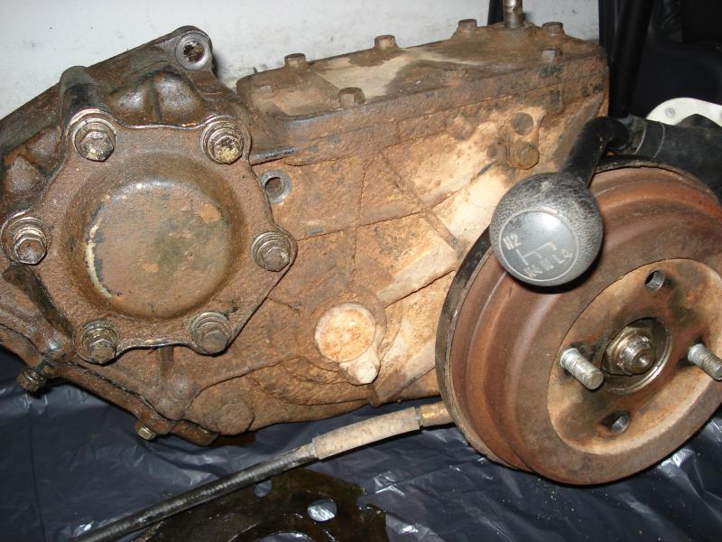

    3 Anexo(s)
    Mais Dúvidas Drº ?????????????
    Drº ????????????????
    O Srº sabe me dizer de que ano é essa Tcase da Toyota Bandeirante ???????Anexo 338769Anexo 338770Anexo 338771
