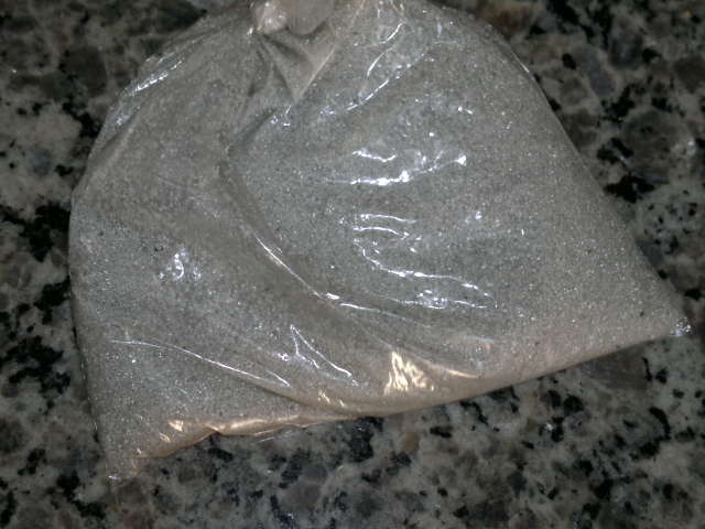

O jipe estava totalmente desbalanceado, algo que estava quase impossível de dirigir.
Lavei as rodas, mais não adiantou.
Fui drástico, mandei retirar o balanceamento dinâmico de um pneu traseiro, que desconfiava.
O que pode ter acontecido:
a) - calibrei os pneus e, o ar estava contaminado com água, aglomerando o balanceamento;
b) - o balanceamento contaminou com a vaselina que se passa na borda para montagem.
Sei que ficou bom novamente, ainda uso nos três restantes, e por mais barro que se tenha grudado na roda, pode-se andar no on road sem problema.
Segue uma foto do produto retirado.
Anexo 357970

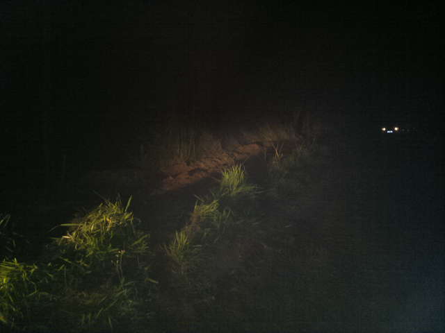

Era para ir retirar um carro que passou reto em uma curva e entrou em uma vala.
Analisei como fazer, encostei o jipe e puxei o cabo.
No primeiro passo, seria desatravessar o carro, o que fiz, dexei-o alinhado na vala de escoamento, para levar até a parte mais rasa, onde poderia sair.
Anexo 357971 Anexo 357972

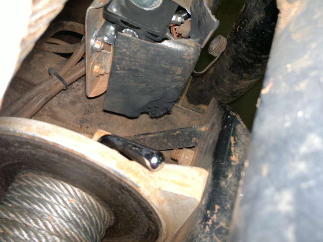

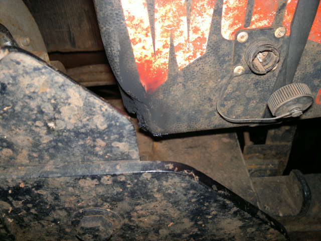

Feito isso, o guincho pegou fogo.
Fogo mesmo, de ter que jogar terra para não incendiar!!!
Anexo 357973 Anexo 357974 Anexo 357975
Viram como ficou a caixa de comando.

Nacional, mais é uma porcaria.
A caixa de comando está se desintegrando, repare nas fotos, que está faltando pedaços e, para fechar, uso uma tira de câmara de ar.

Pelas fotos, não consegui ver direito... O fogo começou por onde? Dentro do solenoíde? ou no contato do cabo com o solenoíde?
Teu guincho tava com fusível de quantos Amp ?
As vezes, pode ser "apenas" um mal contato (porcas afrouxam com o tempo) ou começou algum zinabre por baixo, ali nos conectores dos cabos. Ou, DENTRO do solenoide "blindado"..rs. Com corrente alta, não tem perdão mesmo.
