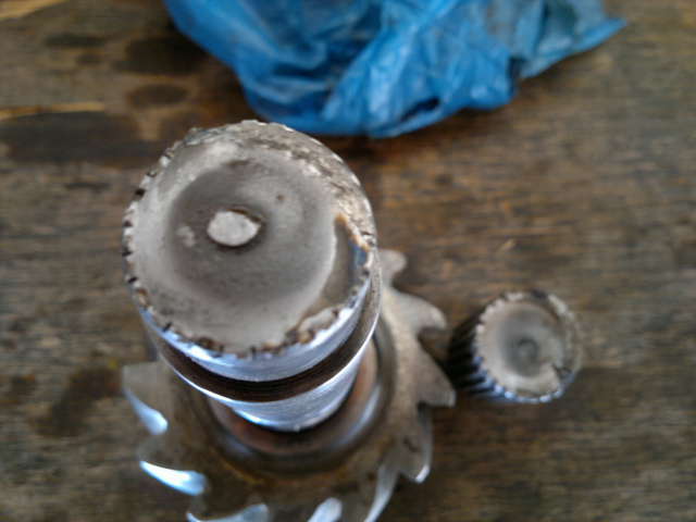

Lembram da C&P que quebrou?
Pois bem, fui procurar algumas coisas, e peguei o conjunto; De posse dele, passei a analisar com cautela a quebra, olhar bem a região, notei, quase que nitidamente, que onde assenta o rolamento da ponta/luva, há um cordão de solda, que provavelmente ocasionou a ruptura.
Não esperava que a peça havia sido soldada, mais acontece!
Kim.
As fotos do pinhão que havia esquecido!
Anexo 355915 Anexo 355914 Anexo 355913
Olhem a ruptura!
