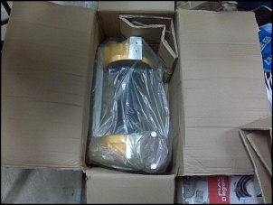

    Cheguei em casa e tinha um pacotinho me esperando !!!
    O novo guincho Ensimec HPR65... Hidráulico em substituição a um Warn 9000
    Franco: Danke schön !!!

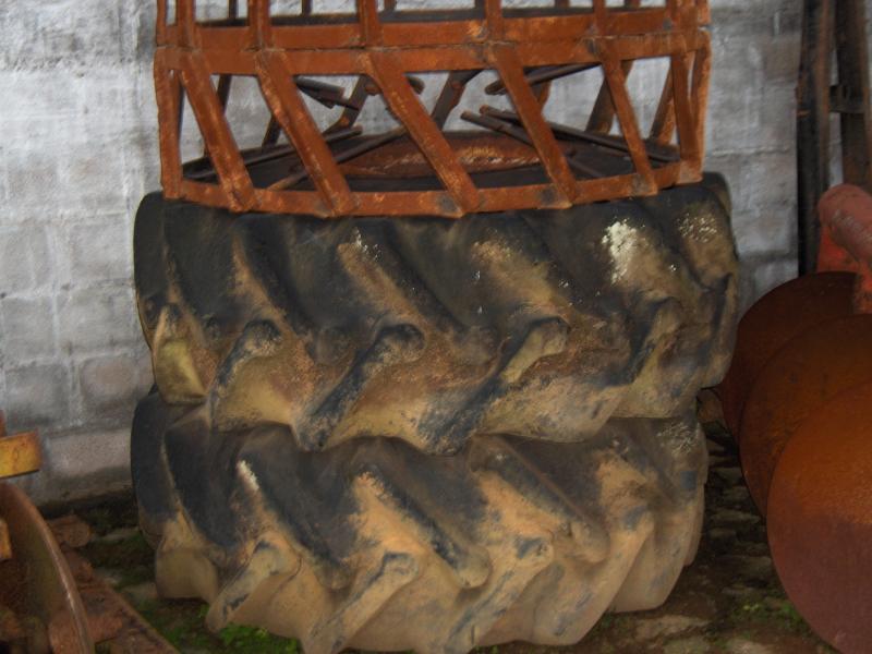

    Veja se lhe são familiares.....
    E pertinho deles estão enterrados 3 eixos RWs.....
