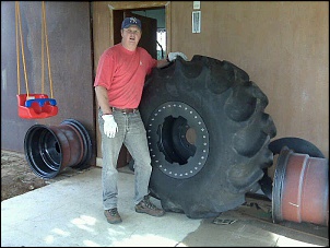

    As inovações sempre levam um certo tempo para que as pessoas se acostumem...
  • #95
    Citação Postado originalmente por Stephan Ver Post
    que absurdo kakakakaka.....
    []´s ainda não acostumado ....

    Ignorância!
    ADI, vc devia colocar 2 freios no pinhão, um no cardãn e outro na frente! hehehehe
    []'s achando os 44 pequenos!
