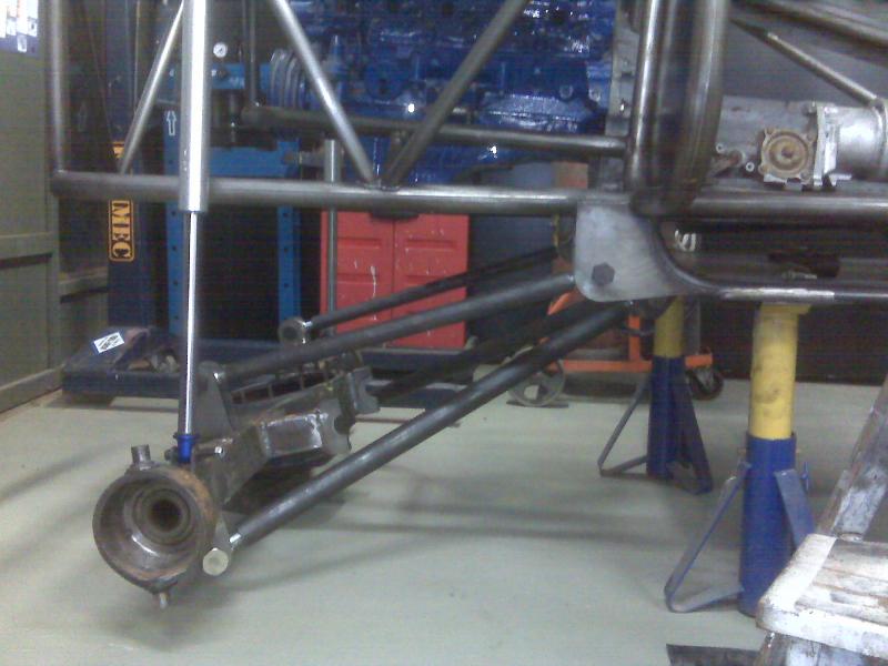

    O Chassis foi baseado no Buggie do Dan Dibble do pirate4x4, feito com maestria pelo Bill.
    Drivetrain:
    302 V8 que será repontencializado em breve
    C4 com kit de competição p/ não patinar (troca seca)
    KluneV 4:1
    NP 205, chevy, married

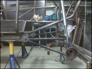

    Eixos:
    Rockwell 2 1/2 (dois dianteiros) com rear steer, pinion brakes e foi feito um corte moicano na bola.
    Susp:
    4 Link na dianteira e traseira
    Aifox 14 e 16" que serão transformados em coil over
    Pneus:
    Goodyear super arrozeiro usados, com aprox 60", aro 26", tala 20"
    5L vem de 5 Lugares, terá 5 bancos concha.
    O stand atual é: (ver fotos)
    Miniaturas de Anexos Miniaturas de Anexos 5L-img00259.jpg   5L-img00265.jpg   5L-img00264.jpg   5L-img00284.jpg
