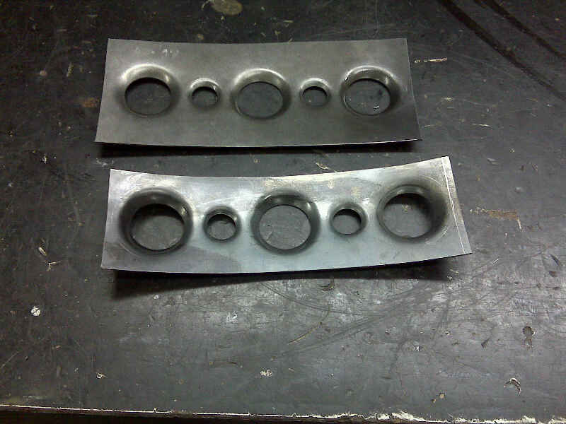

    Reforço travessa do câmbio....ainda brigando um pouco com os dimple dies...

    Muito bom! Qual a espessura da chapa?

    2 mm... depois de um "bate papo" no Pirate, melhorou bastante, e ontem mesmo já foram soldadas em definitivo.

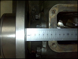

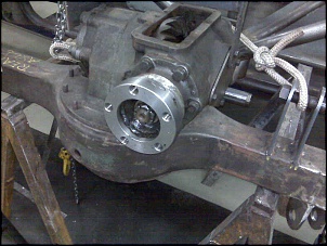

    A flange original não resolve a parada! O disco precisa estar 22 mm longe da flange. Daí fiz de novo a "bolacha" e vou soldar na flange original. O disco será preso com 5 parafusos M16 12.9...será que aguenta?

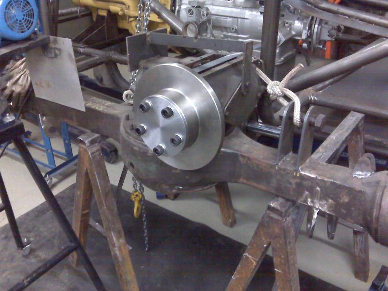

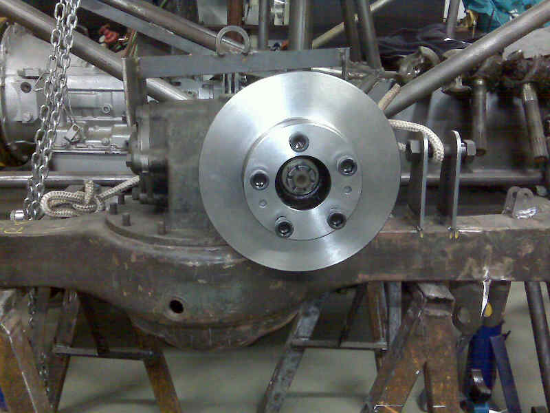

    Novo set-up do pinion brake:
    Discos de Ducato com Ø de 300mm e 24mm de espessura !
    Ficou bem melhor dos que os discos de Courrier antigos. A distância do disco até a carcaça deve ser uns 5 mm apenas. 5 parafusos M16 pra prender...
    Agora é correr atrás das pinças e suportes.

    pinça de Hilux com pistão duplo, vai bem ae. Ideal seria colocar 02 pra parar essa colheitadeira.

    Olha como ficou !

    ADI, tava aqui pensando, e se usar o disco ao contrário (cubo para dentro do eixo) e antes da flange?
    Fica muito longe da carcaça do eixo?
