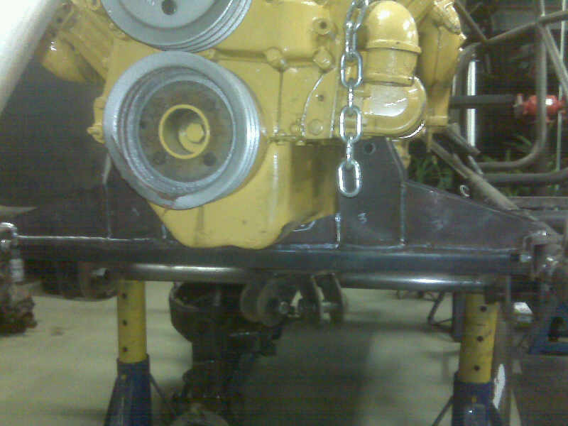

    Motor posicionado e fixo. Tive que fazer a travessa removível, pois esse motorzinho só sai por baixo!
    Agora faltam os suportes do câmbio e vamos por pra funcionar !
    As rodas estão pintadas e vou montar elas essa semana ainda, depois coloco umas fotos.
    Mudança de planos:
    Dos dois guinchos Warn (12.000 e 9.000) sai o 9.000, o 12.000 vai pra traseira e pra frente vai um Ensimec HPR 65H de 6,5 Ton hidráulico ! com a PTO direto do câmbio Allison. Xiiiique nu úrtimo.
    Mas hidráulico com PTO no câmbio? O Hidráulico não é movimentado por uma bomba de óleo? Ou o câmbio AT vai suprir o óleo para o guincho?

    a PTO movimenta o que quiser. Neste caso a PTO está acoplada a uma bomba hidráulica.
  • #83
    20/05/2004
    1,987
    Agradecimentos: 16
    Então o câmbio toca uma bomba externa, é isto?
    Que curioso! Qual a vantagem disto, visto que motor para tocar uma bomba não lhe falta?
    Saudações,
    Gustavo.
  • #84
    05/01/2004
    Boa Vista/RR
    14,659
    Agradecimentos: 51
    Gustavo, guincho plataforma e caminhão basculante é assim. Uma pto direto no cambio aciona uma bomba hidráulica.
