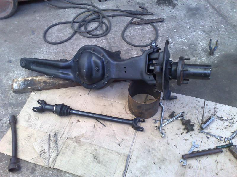

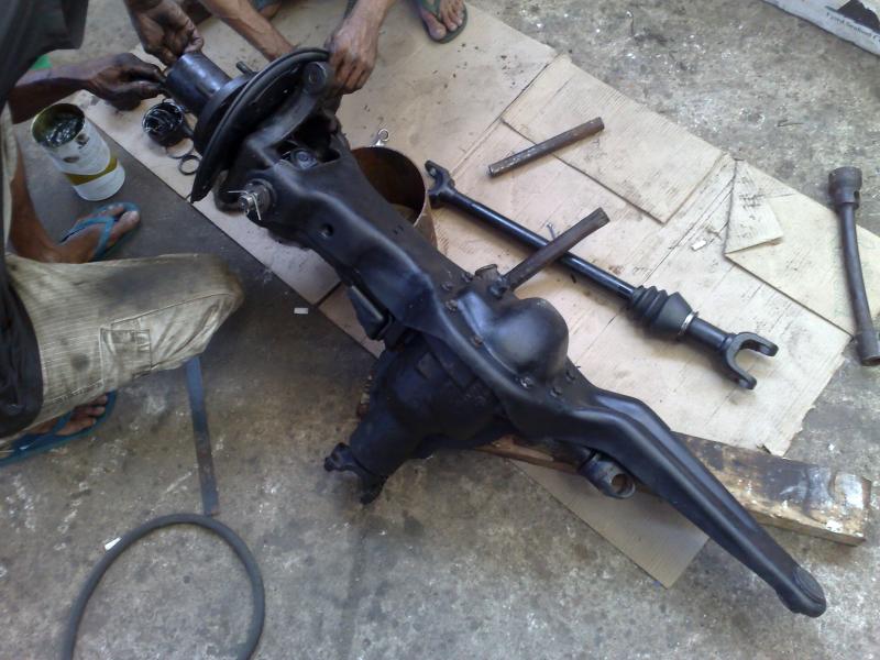

Ve se alguém ai me ajuda nessa, alguém sabe onde posso achar aquela coifa do semi-eixo flutuante dianteiro lado da roda direita, para minha F1000 4x4 97/97, porque não sei nem por onde começar a procurar!!!

Se alguém achar ai qualquer coisa me avisa o modelo ou marca que vo tentar achar por aqui se não compro com algum de vocês!!

Esta coifa realmente é muito dificil de achar, quando troquei as 3 cruzetas do semi eixo dianteiro da minha F-1000 pensei tb em troca-la mas como não achei acabei deixando a mesma que esta boa e ja tinha gasto muito $$$ naquele retentor que só é usado neste eixo e so acha na FORD ($$$$), mas tenta na Agromotor em São Paulo (011) 3209-4800 ou www.agromotor.com.br , não é barato mas tem tudo com certeza, o Sr. Luiz costuma comprar muitas peças de concessionarias, se não tiver ele arruma.
Olha ela ai Tio Eddie!! esse semi eixo ai da foto na minha foi adaptado, to comprando tudo novo e zero e original dinovo!!!
Só falta axar a coifa!!
Retentor, Luva e a luva com o eixo estriado já axei!!
Tudo zero e original!!!

Ahhh, essa coifa!!!
A Milona tem também e está quase inteira.
Sugiro que você procure uma coifa genérica que caiba no semi-eixo, mesmo que mais comprida e na pior das hipóteses manda duas abraçadeiras pra deixá-la bem justa.
Na Milona eu precisei trocar a luva/espiga deste semi eixo, pois a original havia roçado. Como não encontrei a original em lugar nenhum, adaptei uma luva/espiga de toyota (ou de trator, não lembro ao certo) e aproveitei e fiz com bico para engraxar) Ficou 10.
