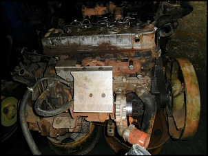

    Zeca, o pitmann é feito em aço, e pode ser soldado sem nenhum risco de quebras, desde que seja bem feito. O meu eu soldei e nunca deu problema, assim como o do Euryh da F1000 vermelha CD. Quando quebra é porque o serviço foi mal feito ou o pitmann é subdimensionado para os pneus.
    A opção do e-bay é mais fácil do que acertar o pitmann. Na minha soldei e cortei 3 vezes o pitmann até chegar no ponto exato que deveria, pois para montar e testar são necessários no mínimo 3 cordões de solda para resistir, e se ficoar mal tem que cortar e refazer praticamente do zero.

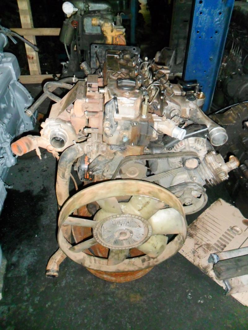

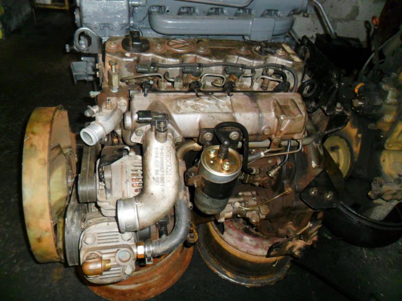

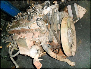

    bom mileiros, o vendedor do motor entrou em contato comigo hoje dizendo que o motor havia chegado, porém era um x10 "eletrônico", pedi umas fotos e ele me mandou essasF1000 4x4 - Milona-sam_0242.jpgF1000 4x4 - Milona-sam_0241.jpgF1000 4x4 - Milona-sam_0240.jpgF1000 4x4 - Milona-sam_0239.jpg só que esse é um motor mwm sprint 3.0 eletrônico feito para os caminhões Delivery da VW, que por sinal substituiu eles pelos Cummins, agora fiquei com um pé atrás com isso

    Então seria o X-12. Correto?
    A base é a mesma do X-10, porém tem os cabeçotes diferentes e é eletrônico. Mas a maioria das peças é intecambiável com o X-10, tipo 2.5 HSD e 2.8 PS.
    Se vier junto o módulo e o chicote pronto para instalar e ligar, vale a pena sim. Depois é chipar e deixar com mais de 180cv.

    Esse motor parece ser o NGD 3.0, do VW Deliveri com rodado simples no eixo traseiro.

    Os Vw Delivery, em teoria, sao equipados com os sprints eletronicos, os da S10 mesmo.

    Este é o sprint "3.0" das S10 volare, olhem a tampa da valvulas e o filtro lubrificante (baxinho gordinho)

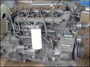

    Aê galera MWM X12 ELETRÔNICO na parada. O motor mostrado pelo colega pode ser o especificado pelo RoadRunner.

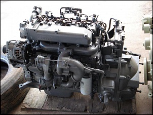

    O outro lado da máquina. Esse sim é de responsa. Digno de equipar um "PURO SANGUE"!

    um desses seria uma ótima pedida,180cv, se eu não estou enganado quase 60 kgfm de torque, o problema é que o sistema dele é 28v, isso complica bastante a adaptaçao. O danado é um x10 "bombado" as caracteristicas construtivas sao bastante identicas e ele é 4.8cc
