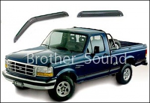

    Boa idéia... Hehehe. Aproveitando: Enquanto eu não abro um tópico para a F-1000, estou pesquisando onde comprar [???] os "quebra-vento" da camioneta [XLT 1998/98]. Se alguém do eixo SP-PR, ou outro, souber, favor avisar.

  • #2022
    Olá Waldir
    Quebra vento seria calha de chuva?
    Caso sim, em situação extrema podes comprar no E-bay das F-150/bronco 92~98 que é a F1000 gringa
    Mas geralmente sites como:
    Jocar
    Dakota Parts
    Decorpeças
    Mercado Livre
    Costumam ter ela, se for a ventarola mesmo, não sei mas se aparecer dou um "grito" aqui no fórum.
