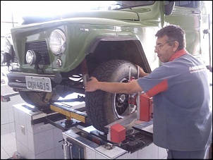

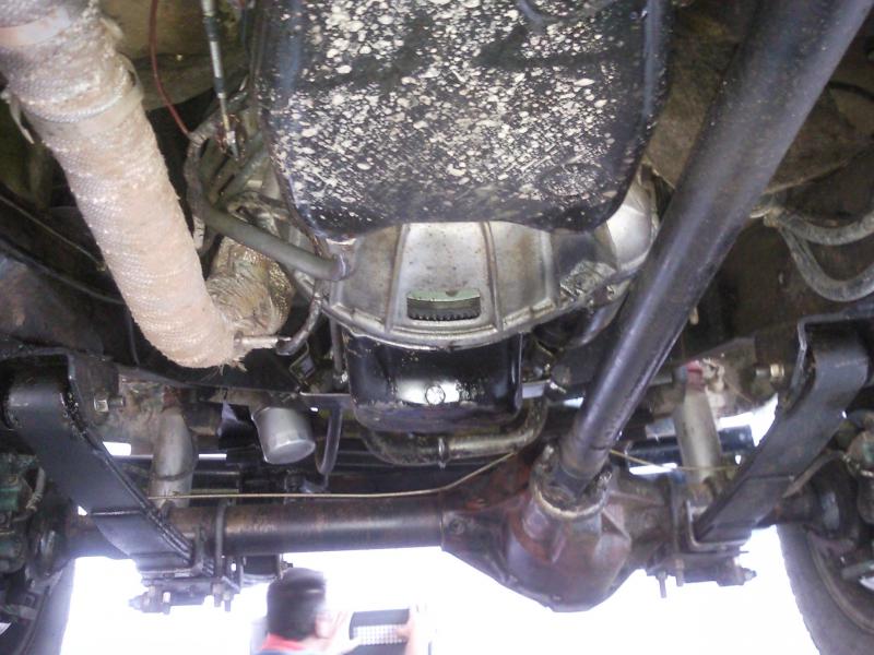

    Hoje levei a "F" para alinhar.......
    Fui fazer o alinhamento da "Bacatona" e aproveitei tirei umas fotos da parte de baixo caixa de direção, cambio automatico, Tcase etc!

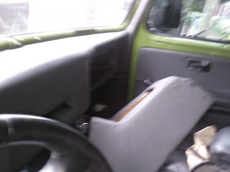

    Caramba não ficou pronta pro feriadão...........
    Não ficou pronta a Bacatona...........
    Pensei que ia poder viajar com a verdinha, mais não teve jeito........

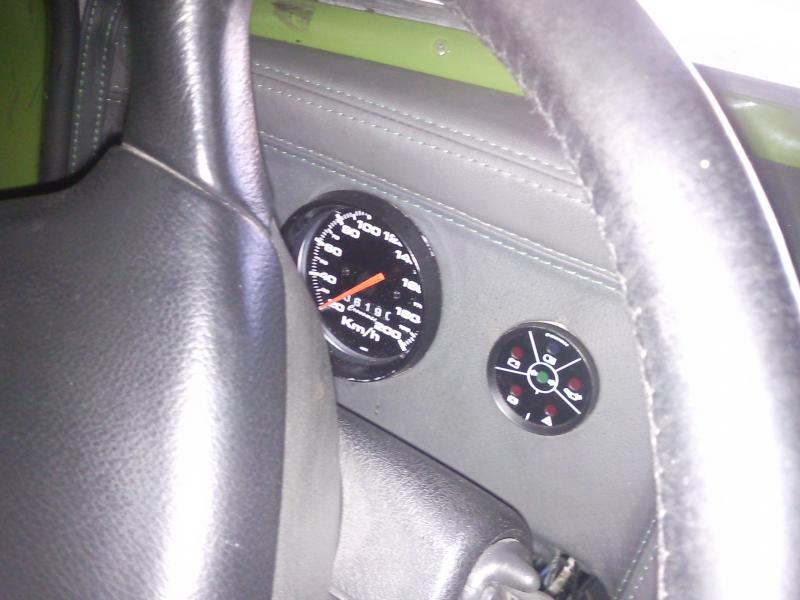

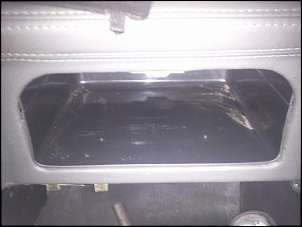

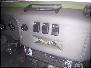

    O tapeceiro, ja entregou pro Meca, ficou bonita a forração em couro do painel, e o console também foi refeito
    Mexeu nos bancos e revisão de tapeçaria de todos os estragos que foram feitos pelo meu meca, nesse meio tempo
    Foi colocado no painel um novo velocimetro cronomac, agora a velocidade vai até 200kmt, preciso providenciar essa marca
    Novo relogio de combustivel cronomac tive que usar o da Kombi para dar certo
    E no outro colocamos um relogio com varias funções liga uma luz no 4x4 acionado, oleo, alternador e seta8-)
    Todas as luzes estão em led azul
    Conseguimos resolver o motor do limpador de parabrisa, trocamos mecanismo e motor do celta, mais vai ficar ligado na mesma chave que estava antes, com 5 velocidades
    Pelo que me lembre é só, vou colocar umas fotinhas, do serviço, mais não totalizado só pra seman, ai quero a opinião dos amigos!
    Bom feriadão proceis!
