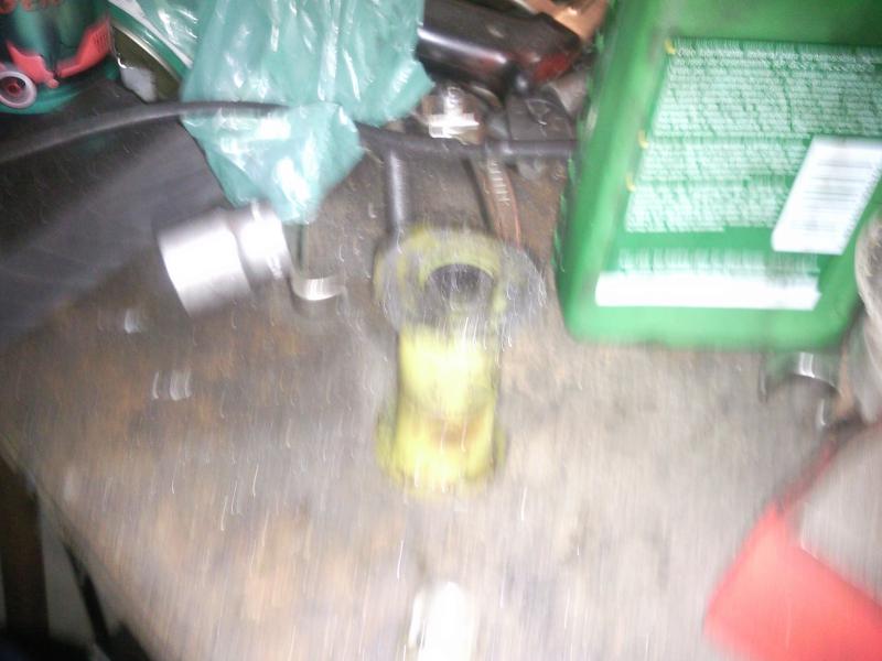

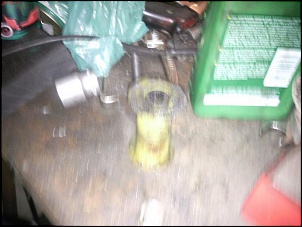

    Precisando de ajuda..............
    Se alguem puder me ajudar........
    Troquei as molas dianteiras e traseiras, originais, pelas da Toyota band, vem acontecendo o seguinte:
    A cada tipo 700 km, tenho trocado direto as buchas PU, que vão nos jumelos, tanto dianteiro como traseiro, as peças se desgastam demais com pouca rodagem,pensei em colocar as originais, mais liguei para a Jipebras, e eles disseram que não tinha, mais me alertaram, que talvez não adiante trocar, pois a PU é mais resistente...........
    Alguem tem alguma idéia do por que isso esta acontecendo tão rapidamente?
    Aos Drs, espero uma ajuda........
    Vou publicar as fotos que tirei da bucha, derrepente alguem mata a charada!
    Miniaturas de Anexos Miniaturas de Anexos F-75 Reforma Completa de Ponta a Ponta!!!!-foto0014-2-.jpg   F-75 Reforma Completa de Ponta a Ponta!!!!-foto0012-2-.jpg   F-75 Reforma Completa de Ponta a Ponta!!!!-foto0011-2-.jpg   F-75 Reforma Completa de Ponta a Ponta!!!!-foto0013-2-.jpg   F-75 Reforma Completa de Ponta a Ponta!!!!-foto0010-2-.jpg

    Essa bucha apodrece com o tempo. Pode ser de estoque velho mesmo.
    Use as de PU vermelho, encontradas em postos molas que trabalham com linha pesada.
    Ou então compre em barra e faça no torno. São um pouco mais duras que as amarelas.

    Pelas fotos, não notei desgaste irregular, que informa que os feixes estão alinhados.
    O que se nota, é o deterioramento do material, por isso concordo com o que foi escrito.
    Pode-se fazer de tecnil, ou procurar em posto de molas por um produto que tenha uma qualidade melhor.

    As fotos estão lindas
    Concordo com os demais, o shore das buchas amarelas é muito ruim, já usei aqui e não gostei, até em CJ5 com mecanica original elas gastam rápido.
    Nas viaturas com feixes band geralmente usamos as de PU vermelhas ou umas feitas com borracha de pneu que são bastante flexíveis e resistentes
    A F75 do meu pai tem mecânica da band e raramente precisa trocar as buchas dos feixes.
