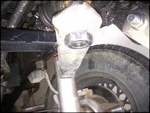

    Braço Pitman..........
    Eu restava meio desconfiado dessa peça, que iria ser fundida, mais na realidade, seria feito uma solda, ai abandonamos esse projeto
    Meu meca deu um pulo na Castelo Branco e num deposito bastante conhecido aqui em Sampa, o gerente da loja botou ele dentro de um local, onde só tinha caixas de direção hidraulica, ai ele achou um braço pitmam excelente que vai me dar 20 graus a mais de curso
    O que vai me deixar totalmente satisfeito, tirei uma foto para voces verem o modelo, pois não sabemos de que carro, é esse braço pitman, mais é de carro importado!
    Com as fotos de repente alguem descobre , de que carro seria!
    Ja esta montando!
