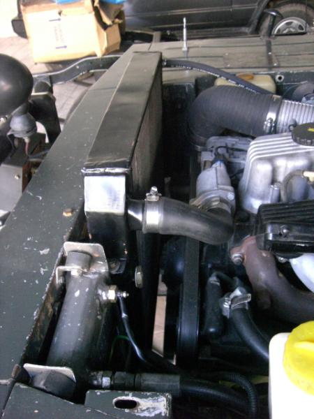

    Pelas fotos que vi neste tópico vc não usou aqueles terminais prensados nas mangueiras do radiador e filtro de oleo do CA, prendendo nos niples apenas com abraçadeiras. É isso mesmo, ou perdi alguma foto?

    Citação Postado originalmente por fugger Ver Post
    Santista
    []´s de olho na F
    As vezes eu tiro a foto sem o serviço, estar completo, me diga qual pagina, que voce viu, ai te dou a resposta!
    Um grande abraço!

    Citação Postado originalmente por santistadoente Ver Post
    ...me diga qual pagina, que voce viu, ai te dou a resposta!
    Aqui
    http://www.4x4brasil.com.br/forum/sh...&postcount=322
    E aqui

    fugger e santistadoente,
    Não querendo me entrometer, mas já dando pitado, acho que o ideal é ter as conexões de mangueiras prensadas para não correr risco de vazamento.

    Citação Postado originalmente por gnecchi Ver Post
    Ficou bão esse radiador eim?
    Muito bão mesmo!
    O sistema de mangueiras é prensado sim!
    E agora esse motor ta tinindo?
    hehehehehe
    Grande abraço!

    Santista,
    Realmente esse motor é maravilhoso. Com o módulo da Fueltech o motor ficou redondo
    Tive que fazer um radidor novo porque o original do Engesa não estava dando conta de resfriar o motor em alta rotação.
    Você chegou a fazer média de consumo da sua viatura?
    A minha esta fazendo 4km/litro no MAPA de injeção econômico e 3km/litro no MAPA de injeção forte (o bicho anda bem mais)
    O detalhe é que estou com pneu 35", relação 9x44 e minha viatura pesa uns 2500kg.
    Esse sistema de ar era do ar antigo, ja foi mudado, mais de qualquer forma obrigado, pela atenção!
    Hummm, entendi..
    Mas não era atenção, não... era pergunta mesmo
    Santista,
    Legal, finalmente resolveu o problema da injeção!
    a minha esta meio irregular, mais esta fazendo acima de 6, quase 7k depende do pé, eu só ando embaixo......
    eu usei o radiador da S 10, ficou bão, ele só chega em 100 graus paradão no congestionamento, na estrada trabalha em 70 graus, o inverso do BF
    Precisamos andar ai em Riacho uma hora!
    Boa sorte ai amigo!8-)
