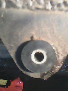

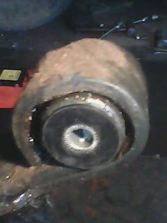

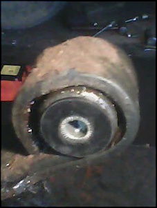

    Giovani , pode fazer o teste com essa bucha da PU da foto que ela vai voltar ao normal ... pq se ela fosse de alta densidade não serviria como bucha , já teria tido problema com essa Link ... Essas que fiz o teste foram tiradas das barras links do engesa , a deformação é só ovalização no centro ... as de maior densidade racham no teste e racham no uso tb ...
    Santista , se os jumelos tb estão com problema , é sinal que tem alguma coisa errada ... pode ser alguma torção , alojamento das buchas com deformação , montagem forçada , apoio do feixe ... , qdo tiver montado ergue um lado e observa como trabalham os jumelos em relação ao feixe ...
    abs ... Edu

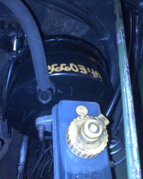

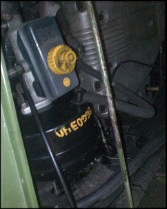

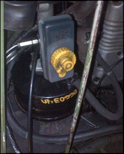

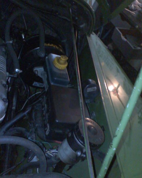

    Paro mensalmente para adaptar, reparar testar novos equipamentos na minha "F"
    Como tinha postado anteriormente, dessa vez a parada foi para fazer a troca do Hidrovacuo do Opala, pelo da S10 CD, foi feita a troca mudança de pedal, ramanejadas as posições de caixa de fusiveis,oleo de freio, etc, visualmente ficou bom, falta testar na pratica!
    Mais como é de costume como percebemos que as molas faziam um rangido estranho!
    Verificamos e resolvemos fazer 24 buchas novas dos jumelos, com um material mais resistente, para evitar quebras da mesma, pois ja é a terceira vez que quebram buchas!
    Com ajuda dos amigos,aqui do Forum, conforme descrito no tópico optamos por essa solução, espero que seja a final............
    Outras reparações:
    Boia de gasolina não funcionou.........
    Velocimetro marcando 30% a mais de velocidade, chegou a 200 facinho....rsrsrsr
    Com a ajuda do GPS, pude perceber, que estava errado na realidade a 140.........
    Levando na Velo bakar aqui em São Paulo para correção!
    Tem umas fotinhas ai de hoje.........
    Abraço e obrigado aos amigos.......

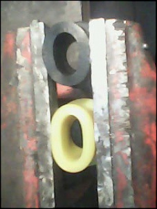

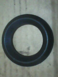

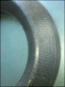

    Buchas dos jumelos molas.........
    Bem depois de algumas pesquisas e informações aqui dos amigos do Forum, tinha concluido que faria as buchas em PU vermelho mais densos,comprei o material, e ai...........
    Mudei tudo!
    Fomos até um fabricante explicamos a situação, e ele fabrica essas buchas , mandamos para o torneiro pegamos hoje e estamos montando na Bacatona!
    Tirei umas fotos e farei o teste,se der positivo, essa buchas poderão ser vendidas para o pessoal que se interessar por 10 reais a peça!
    Estou preparando a menina verde para o encontro em Ibitipoca
    Quase 500 K de pura adrenalina
    Tomara que va muitos mecanicos nessa empreitada!
    Abraço a todos!

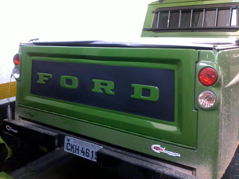

    Bem minha tampa da caçamba, foi tirada na lata e refeita fiz uma pintura diferente parece que ficou bom, coloquei uma fotinha!
    Abraço a todos!
