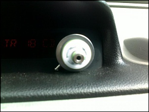

    Regulador de pressão!
    Pelas primeiras informações do Meca, o que deu o problema, foi o diafragma, do regulador de pressão, que manda o combustivel para os bicos, problema sera solucionado!
    Algumas regulagens serão refeitas, só não entendo como fiz a inspeção na controlar, esse problema não foi acusado, mais fazer o que?
    Vamos corrigir esse problema, sabendo que o pior ja passou!
    Obrigado a todos ai pelas palavras de incentivo!

    Novo regulador de pressão!
    Bem amigos, troquei essa mardita pecinha, estou testando agora depois digo se ficou bom!
