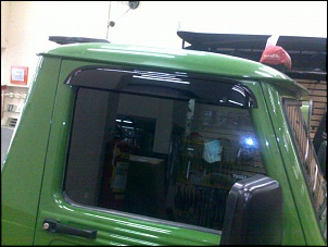

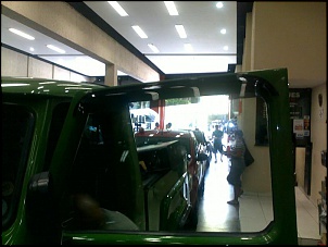

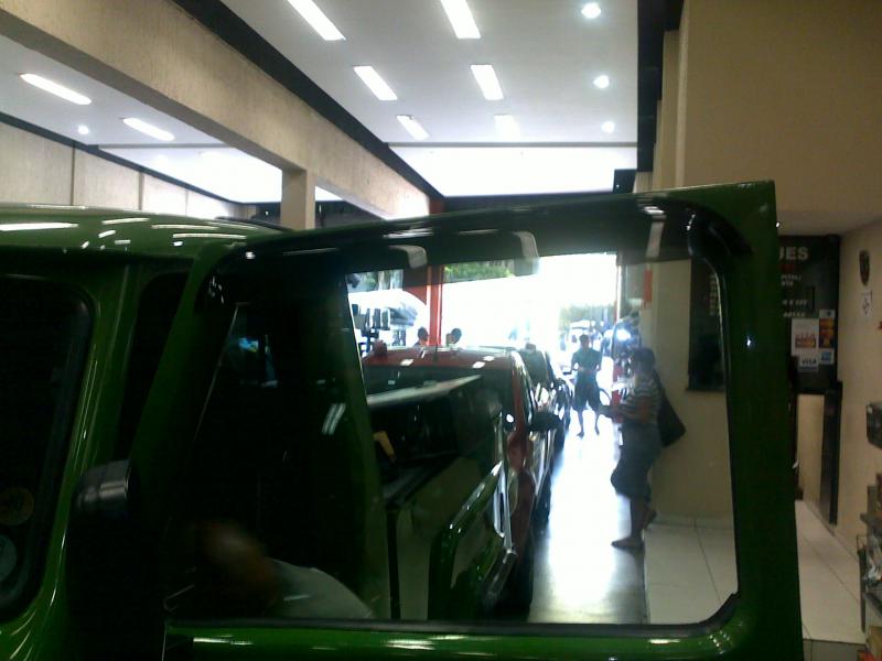

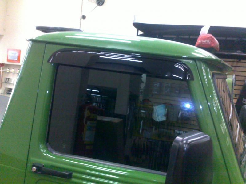

    Hoje aproveitei, coloquei um alarme positron, excelente , levanta os vidros, na hora de fechar, quando voce trava acende farois da um toque na buzina, quando voce liga o carro, depois de segundos trava as portas, aqui em Sampa, é super necessário!
    O que mais gostei que consegui achar o que procurava a tempos uma calha de chuva , que coube certinho na F 75, ficou muito legal!

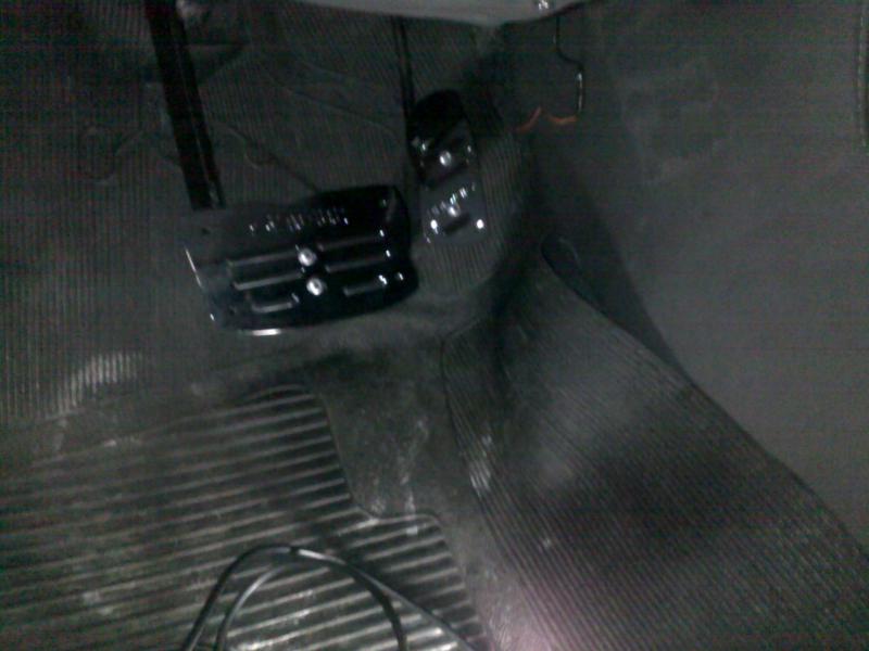

    Tinha encomendado um conjunto de pedaleira Shutt, de cambio automatico, hoje fui instalar!
    Ficou lindão
    Coloquei um insufilme preto, legal!
    Amanhã vou ver se consigo arrumar o velocimetro!
    Vai umas fotinhas pra conferir!
