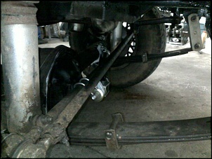

    Bem moçada logo de manhã fui ver a Bacatona la no Josewall 4x4!
    A menina em plena maturidade cresceu a altura
    Ta mais alta, fui dar uma andadinha nela para matar as saudades
    Verifiquei o seguinte:
    Freio agora, consegui sentir a levesa do hidrovacuo
    Foi dado um passe no disco dianteiro e trocado pastilhas e também feito alguns ajustes nas pinças e suporte!8-)
    Fritei ela no freio, não dançou nem puxou
    Passei em alguns buracos, não fez barulho
    Vou esperar o teste final nas estradas da vida
    Amortecedor de direção ficou bem legal, bem instalado, e me deu mais segurança agora8)
    Foi instalado o amortecedor da Toyota Band
    Suporte de molas foram movidos para a frente, dianteiros e traseiros!
    Eixo Ensimec ficou bem legal!
    4x4 e reduzidas funcionando!
    Amanhã fica pronta, não sei se a pegarei, mais segunda com certeza

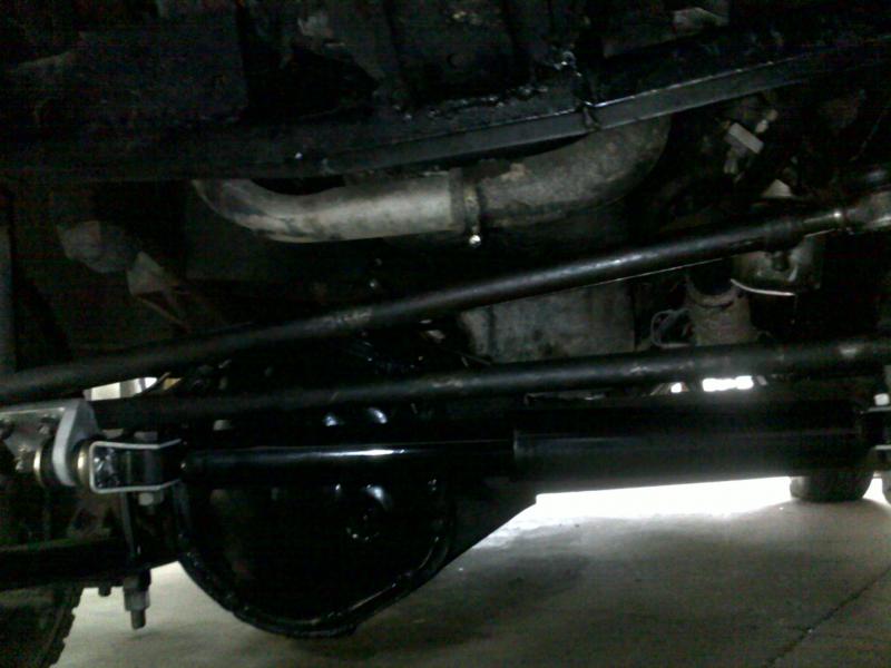

    Foto 1 : Vista por baixo, da para ver altura e amortecedor de direção instalado, jumelo ficou bem alto agora!
    Foto2 : Posição do jumelo,parece que ficou no grau certo, se algum especialista puder confirmar eu agradeço!
    Foto3: Vista de baixo do amortecedor de direção!
    Foto 4:Jumelo de outro angulo
    Foto 5:Jumelo traseiro
    Miniaturas de Anexos Miniaturas de Anexos F-75 Reforma Completa de Ponta a Ponta!!!!-11022011227.jpg   F-75 Reforma Completa de Ponta a Ponta!!!!-11022011228.jpg   F-75 Reforma Completa de Ponta a Ponta!!!!-11022011229.jpg   F-75 Reforma Completa de Ponta a Ponta!!!!-11022011230.jpg   F-75 Reforma Completa de Ponta a Ponta!!!!-11022011234.jpg

    Santista, esse jumelo já está na posição definitiva ou o chassi estava levantado?

    Citação Postado originalmente por fugger Ver Post
    Não essa é definitiva
    Viu algo errado?
    Abraço!

    em relaçao a ultima foto
    esse jumelo nao ta ao contrario?
    nao seria inclinado p o outro lado?
    e esse suporte do jumelo,o feiche é menor q nao alcança ate ele?
    falando em capricho o pessoal vai retirar o suporte antigo nao vai?
    abraço

    Santista, o jumelo está muito "de pé"! O correto é ele estar em 45°, ou muito próximo disso, em relação ao chão para que possa absorver com suavidade os movimentos das molas. Da forma como aparece na foto ele está a quase 90°.

    Citação Postado originalmente por fabiano caxias Ver Post
    Bom dia santista
    abraço
    _________________
    O Jumelo esta correto!
    O Jumelo fui conferir, esta na posição certa, pelo motor, na posição, que esta, se colocar mais baixo, corro o risco de bater o diferencial no carter do motor , como ja tinha acontecido anteriormente, correndo o risco de furar o carter, ai seria zica pura!
    O suporte estava no local errado, agora esta no local certo, em relação ao capricho, não gosto nem de lembrar o serviço feito pelo mecanico anterior
    Futuramente, se não mexer nesse chassi, farei uma limpeza e terei, que refazer varias soldas!
    Qualquer coisa da um grito!
