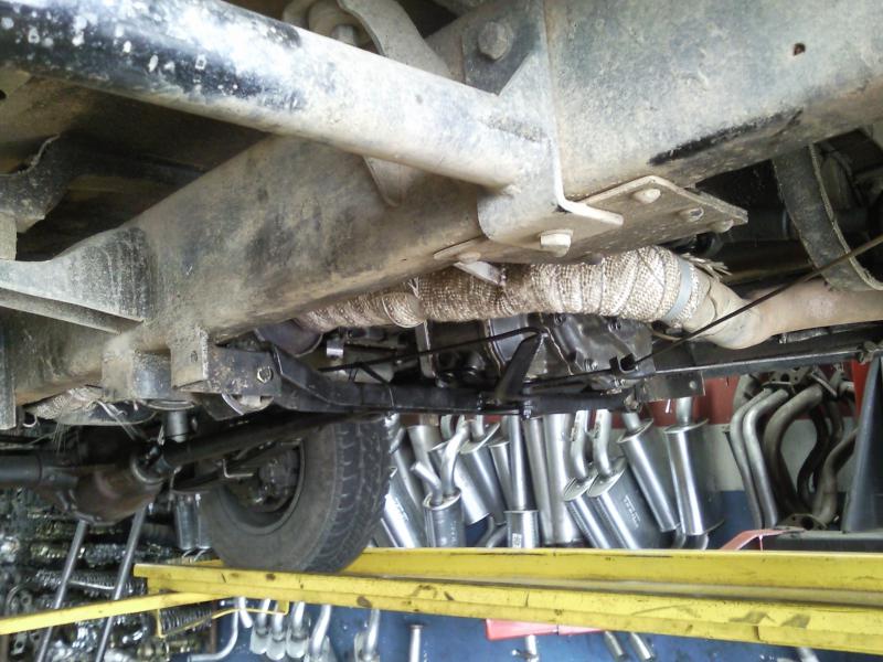

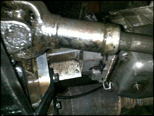

    Tem como postar umas fotos da travessa do CA com os coxinhos que adaptou?
    Valeu e não desista, camarada!
    Só reposicionar o motor, corrigir os jumelos e correr para o abraço!
    Grande Caveso!
    Como esta grande garoto!
    Vou aqui dando murros no meu projeto!
    Abraço!

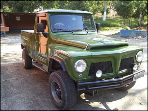

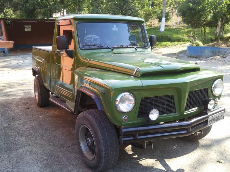

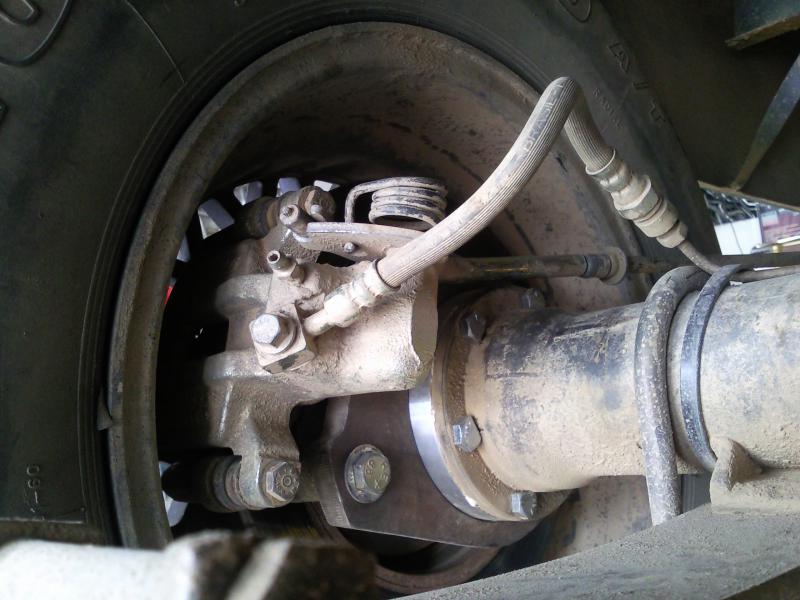

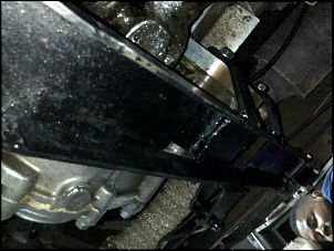

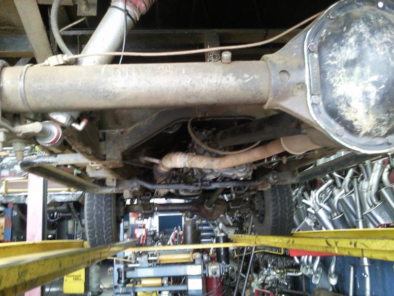

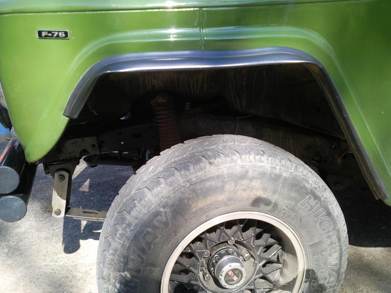

    Fotos do final de semana passado!
    Foto 1:
    Frente da F, altura da carroceria!
    Foto 2:
    Vista da lateral, altura que ficou agora!
    Foto3:
    Vista de frente lado direito!
    Foto 4:
    Eixo flutuante Ensimec
    Foto: 5
    Jumelo do lado esquerdo e altura da "Bacatona"
    Pela foto, "acho" que o jumelo dianteiro, esta "quase" igual a da F 75 do pai do Elmer!
    Independente, do tipo de suspensão, terei que mexer na altura do motor, pois acho, ser hoje meu maior problema!
    Opiniões são bem vindas, se possivel com soluções
    Abraço aos amigos de fé!

    Caveso, nesse video da pra ver o suporte, e travessa da Reduzida !
    [ame]http://www.youtube.com/watch?v=qZ4YvkguG8Y[/ame]

    Na foto 2 não teria que estar cetralizado o eixo???
    OU p não alongar o chassi p colocar a mola de toyota o mecanico jogou um pouco mais p traz??
    Ou eu estou falando merda?

    Acho q so ta um pouco virado o pneu
    ou os caras seriam capaz disso?
    ai sim pode manda mata q pago a metade heeheh
    na foto tres acho q da pra ver q ta meio certo sim,acredito ser so o pneu virado
    Abraço!

    Citação Postado originalmente por fabiano caxias Ver Post
    Deviamos fazer um sindicato, para esterilização de mecanicos picaretas, meio nazista, mais necessario
    Pela foto 1 da para ver que o pneu ta virado.......
    O Davi gosta de "causar"
