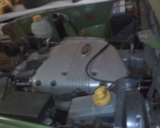

    Minha F 75 esta assim:
    Depois de muitas idas e vindas mais de 1 ano de serviço constante, ela esta assim, e quero ainda fazer mais adaptações para meu puro prazer completo!
    >motor BF-161-6cc
    >>Ventoinha elétrica na frente do Radiador
    >>Filtro esportivo
    >>Ignição eletronica
    >>Cambio 4 marchas embaixo
    >>Relação 9 x 44
    >>freios a discos dianteiros e traseiros com Hidrovacuo
    >>Volante da Blazer revestido em couro!
    >>Radio PX
    >>teto, lateral traseira interna e bancos elétricos em couro da Cherokee
    >>Relógios de pressão de óleo, bateria, contagiros
    >>vidros e travas elétricas,
    >>alarme com acionamento dos vidros (abaixar e levantar) à distância,
    >>console embaixo,com porta copos relógios embutidos, alavanca de cambio e 4 x 4 , passada para baixo
    >> DVD/MP3/AM/FM-Tela 7" instalada no painel
    >>Iluminação de painel, tudo em Neon Azul
    >>direção hidráulica Completa da Blazer
    >>sistema de ar condicionado, com caixa embaixo do painel!
    >>jogo de rodas
    >>Capota Maritima
    >>Brake Light com rack em cima
    >>Alargadores de Paralamas
    >>Parachoque dianteiro especial com farois de milhas embutidos
    >>freio de estacionamento acionado por pedal
    Futuro Próximo:
    >>Troca de motor , pelo Diesel MWM, com Turbo
    >>Cambio compativel
    >>Diferencial compativel
    >>Substituição de Molas dianteiras pela Toyota Band, e traseiras pelas da S10
    >>Retirar Quebravento das portas, fazer vidro interiço
    Amigos ja tenho uma idéia da configuração, do motor diesel, mais gostaria de opiniões, sobres esses motores para a F 75 e todas as outras adaptações necessarias, de cambio e diferencial, sem esquecer que ela é 4 x 4
    Na espera de opiniões!
    Bem amigos, só para ilustrar o que tinha planejado, vamos ver como ficou....
    Motor Diesel não deu, mais to muito satisfeito com o motor injetado ficou muito legal
    O Cambio compativel, fui de Automatico mesmo, que ficou excelente, fiz varias modificaçoes, a principal, foi a flange que fiz com o Marcel, que ficou excelente, e tambem a T case da Hilux, que foi trocada pela original, mais o filtro do radiador, o cooler ficou também muito bom, bem melhor que eu imaginava, diferencial não houve necessidade de mexer, por enquanto!
    As molas foram trocadas, e tambem colocados os amortecedores Rancho, foram colocados calços de 2 polegadas!8-)
    Agora estou terminando essa fase com instalação dos vidros inteiriços, que ta ficando show de bola, o Celsão esta mantendo o maquinario original, mesmo mudando toda a estrutura interna da porta, muito bom!
    Essa fase foi acrescentada a troca das maçanetas internas da Cargo, e externas as da MB 608, que acabou com o barulho nas portas......ufa!
    Umas fotinhas pra quem não viu ainda para ilustrar........
    Fase 3-
    >>Turbinar o injetado
    >>Ar Condicionado moderno
    >>Rodas e Pneus maiores
    >>Teto Solar
    >>Troca da Carroceria
    >>Troca das Molas Traseiras
    Bem essas são as principais, vou rodar com esse motor e at´o final o ano turbino ele, o resto ve com o tempo.........
    Abração aos amigos e desculpem o tamanho.......

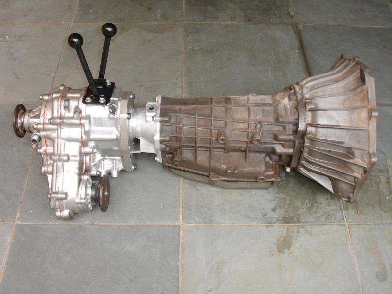

    Parabens, esta muito legal a F.
    Quando puder, coloca umas fotos das alavancas da T-Case (ja instaladas na Viatura).

    Oi
    Citação Postado originalmente por Duda Lopes Ver Post
    Fala Duda, voce quer interno ou por baixo?
    Por baixo ja tem, se for interno eu publico amanhã ou depois!

    Usuário Avatar de Duda Lopes
    21/01/2004
    Guarulhos/SP
    2,101
    Citação Postado originalmente por santistadoente Ver Post
    abraço!
    Interno.
