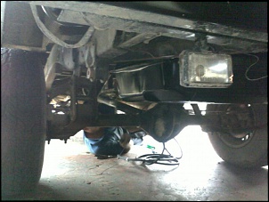

    Minha bóia chegou............
    Sera que me meca monta esse tanque hoje?
    Quinta chega o velocimetro, sera que el vai olhar o tópico?
    1-2-PRIMEIRA E SEGUNDA FOTO, TANQUE DE 100 LIT, VISTO POR BAIXO, MEIO ESCURA!
    3-FOTO ANTES DA MODIFICAÇÃO QUE FIZ,PARAFUSO EMBAIXO POR ONDE ENTRA A MANGUEIRA QUE SAI DO FILTRO!
    4-5-HIDROVACUO DA S10 MONTADO, RESOLVEU FINALMENTE PROBLEMA DOS FREIO!

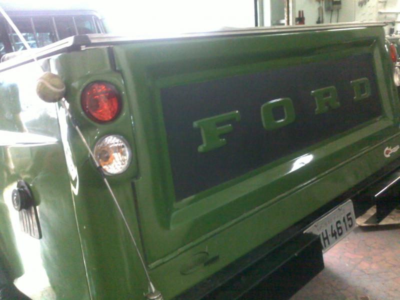

    Ops.............
    Sera que o Meca leu o tópico?
    Tanque no lugar, bocal no lugar, mais uma.......
    Proxima etapa:
    Trocar terminais da direção, a boia ficou ao contrario, tanque cheio,marca vazio, tanque vazio marca cheio..........
    Troca da capota maritima, pois estepe ira para carroceria!
    Colocação do velocimetro novo digital........
    Foto 1- Tanque visto por baixo!
    Foto 2-Vista do bocal por fora e tampa traseira(Vou mexer ainda nesse bocal, não gostei da posição)
    Foto 3-Troquei parafusos da tampa traseira e dos ganchos que fixam tampa!
    Foto 4-Vista do tanque outra posição!
    Foto 5-Meca querendo sair na midia do forum.......hehehehe
