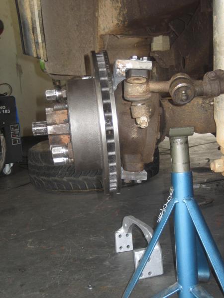

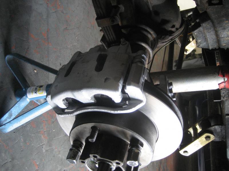

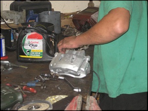

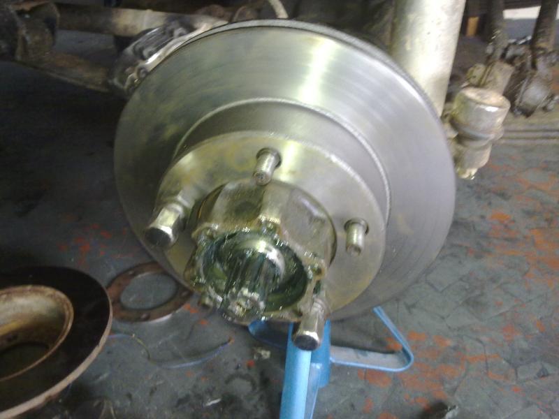

    Troca de Discos e Pinças.......
    Depois de varias idas e vindas, testes, cheguei a conclusão, que os freios estavam inadequados, pedal muito duro, e mudava de curso durante a frenagem,corrigimos o problema do curso, mais o freio não estava legal!, pesquisamos e vimos que o sistema de pinças da Ranger seriam suficientes,e pegamos um par de discos novos ventilados, numa empresa de freios 4x4!
    Hoje fui ver a Bacatona, tirei umas fotos do Kits de suspensao do rafael souza instalado,a "F", parece menina nova, ta durinha e macia, e um dos discos ja esta no lugar, meu meca esta fazendo um suporte para as pinças, acredito que quarta ou quinta estara pronto, estou doidinho pra testar os novos freios.........
    Acompanha um video .....

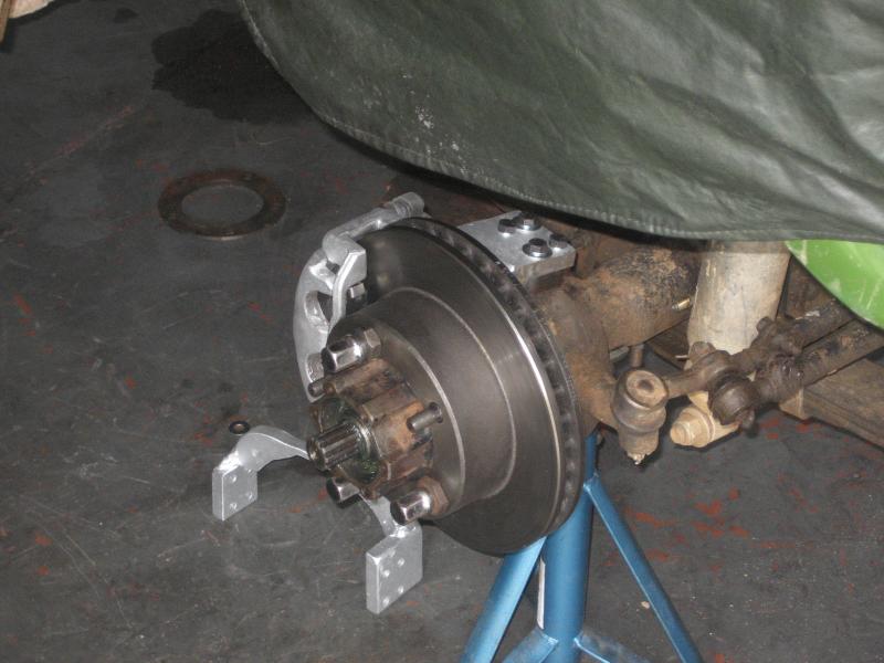

    Freios Dianteiros a Disco ventilados Instalados!!
    Não consigo acertar uma data de terminos de serviço.........
    Meu Meca gosta sempre de me tirar...........
    Bem hoje ficou pronta e esta
    em testes.....8-)
    Amanhã devo pegar, caso não haja nenhuma zebra
    Antes o pedal não dava curso endurecia, mesmo tendo hidrovacuo, colocamos Discos ventilados da F1000, Pinças da Ranger, pastilhas novas, flexiveis etc
    A zebra foi no suporte das pinças, tivemos varios, mais não dava certo, ai meu Meca que é muito metidinho, construiu um suporte ele mesmo, parece bom, vamos ver!
    Segue fotos!
    Miniaturas de Anexos Miniaturas de Anexos F-75 Reforma Completa de Ponta a Ponta!!!!-img_0163.jpg   F-75 Reforma Completa de Ponta a Ponta!!!!-img_0165.jpg   F-75 Reforma Completa de Ponta a Ponta!!!!-img_0166.jpg   F-75 Reforma Completa de Ponta a Ponta!!!!-img_0164.jpg   F-75 Reforma Completa de Ponta a Ponta!!!!-img_0167.jpg
