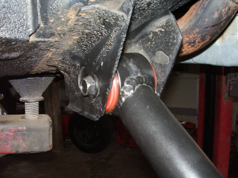

    Troquei as molas dianteiras e traseiras, originais, pelas da Toyota band, vem acontecendo o seguinte:
    A cada tipo 700 km, tenho trocado direto as buchas PU, que vão nos jumelos, tanto dianteiro como traseiro, as peças se desgastam demais com pouca rodagem,pensei em colocar as originais, mais liguei para a Jipebras, e eles disseram que não tinha, mais me alertaram, que talvez não adiante trocar, pois a PU é mais resistente...........:parede:
    Alguem tem alguma idéia do por que isso esta acontecendo tão rapidamente?
    Aos Drs, espero uma ajuda........
    Vou publicar as fotos que tirei da bucha, derrepente alguem mata a charada!:pensativo:

    Essa bucha apodrece com o tempo. Pode ser de estoque velho mesmo.
    Use as de PU vermelho, encontradas em postos molas que trabalham com linha pesada.
    Ou então compre em barra e faça no torno. São um pouco mais duras que as amarelas.
    http://www.4x4brasil.com.br/forum/at...0&d=1267152026

    Isso não... É exatamente o oposto. A vermelha que me referi tem maior densidade. Tanto que pode ser trabalhada no torno.
    Nesse teste, talvez ela quebrasse. Mas a bucha jamais vai chegar nessa situação de deformação. Não onde será usada.
    Na cherokee usamos inclusive como calço de mola, pois o tecnyl (nylon branco) é duro e costuma fazer barulho. Também usamos nos braços da suspensão e tenho um amigo que usa nos jumelos da Bandeirante. É mais dura que desses kits vendidos por aí e dura muito mais.
    O vendedor chama simplesmente de PU. E é, mas existem vários tipos. Ele não tinha a informação técnica para me passar.
    http://www.4x4brasil.com.br/forum/at...3&d=1267152076
