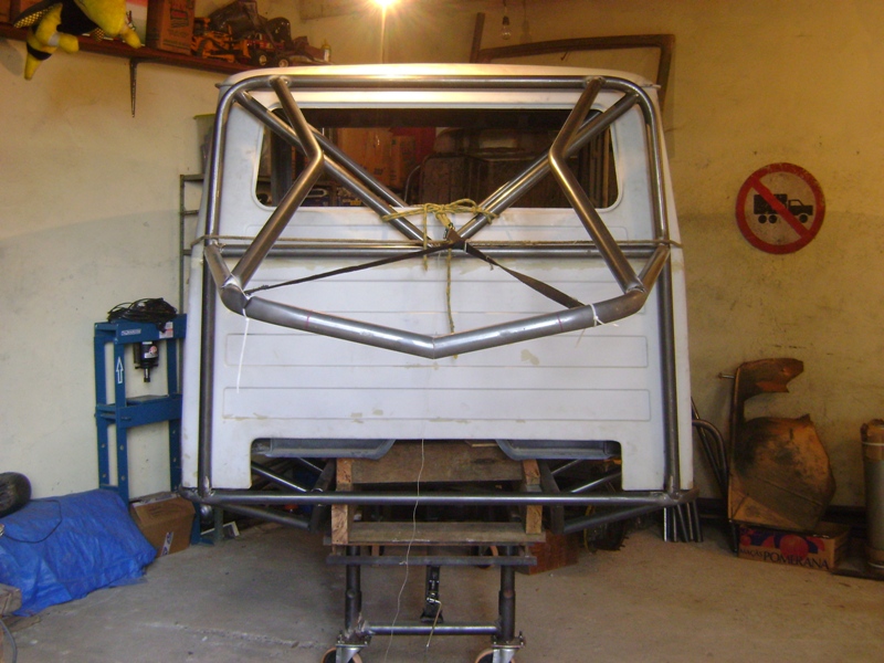

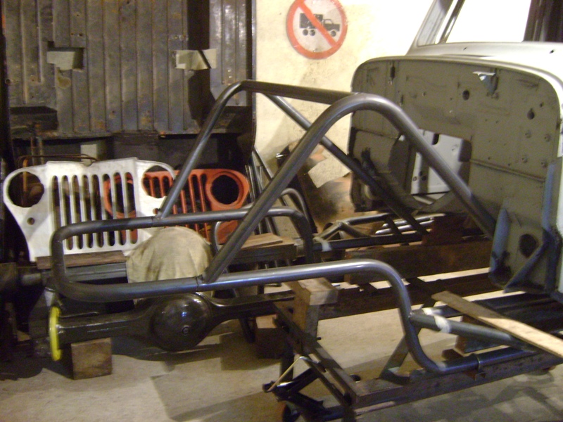

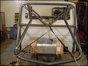

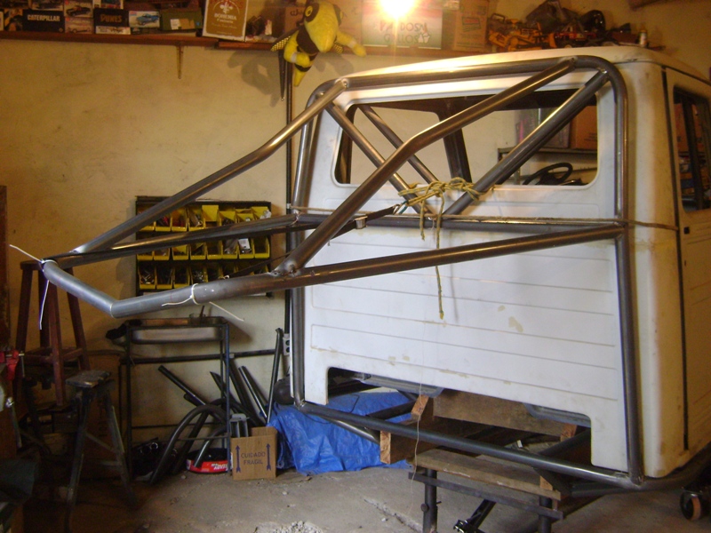

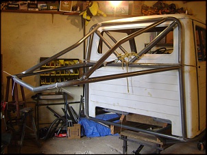

    PQP, desde abril sem novidades, deixo eu atualizar um pouco, depois de um gelado dia de trabalho ontem (dia 12/jun).
    Um pouco de avanço na frente, agora o chassis está fechado e com as torres dos coilovers (vai haver uma junção entre as torres para possibilitar a retirada do motor).
    Para traseira fiz uma rápida busca para inspiração e encontrei isso:
    Logo, por enquanto tenho isso... gostem ou não, eu acho demais!
    A traseira tem queda para baixo de 5 graus, proposital e o bico traseiro 14 graus ambos os lados.
    A parte debaixo será feita também, nas fotos dá pra ver um tubo pequeno e metálico, posicionado ao lado esquerdo com o futuro design, além de posicionamento do tanque.
    Miniaturas de Anexos Miniaturas de Anexos F75 on rocks!!!-traseira-01.jpg   F75 on rocks!!!-traseira-02.jpg   F75 on rocks!!!-traseira-03.jpg   F75 on rocks!!!-traseira-04.jpg   F75 on rocks!!!-frente.jpg

    Fernando, quantos litros o tanque?
    Jeison Krauspenhar .'.
  • #177
    F4000 original = 84 litros.
