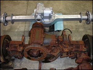

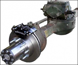

    ó que freio bunito pros"modestos" fernandinho
    parabens carinha ta ficando um canhão mesmo.
    ps:só por curiosidade olhem a diferença que daria de um DANA 44 pros rockwells, é a mesma destes 2 1/2 pro irmao maior
    Miniaturas de Anexos Miniaturas de Anexos F75 on rocks!!!-rockwell.jpg   F75 on rocks!!!-rockcomparison.jpg

    Citação Postado originalmente por fabiano carraro Ver Post
    Fabiano, se não me falha a memória, os freios serão pinion brake, confere RiÇu?
    Ou confundi com os do ADI
    Jeison Krauspenhar .'.
  • #150
    Pinion brake. Comparativos RW e D44 no início do tópico.
