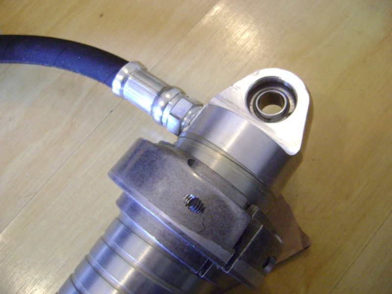

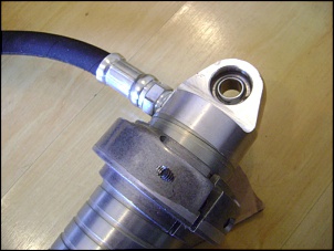

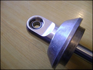

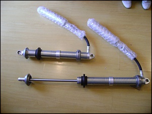

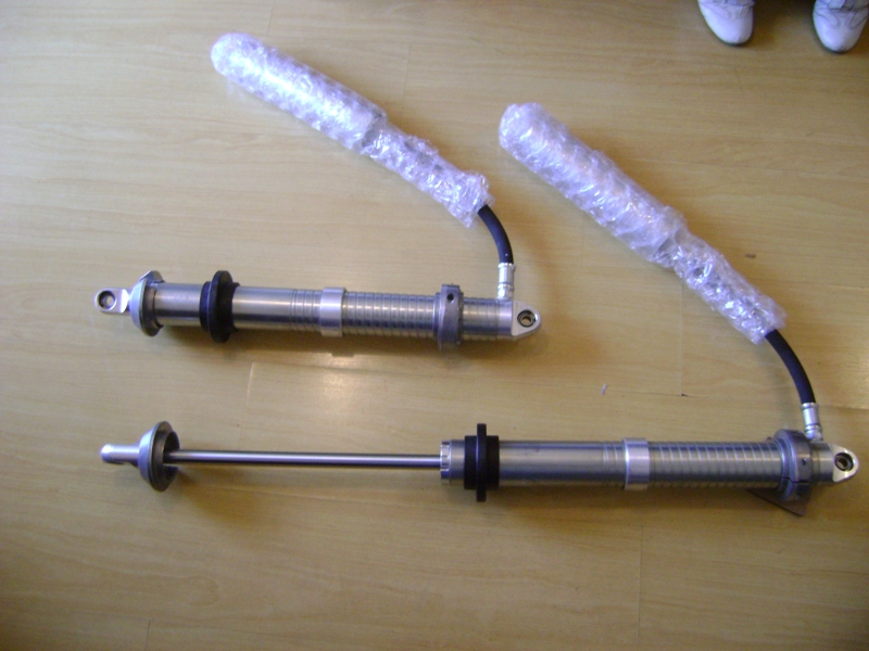

    Continuando a saga... chegaram 4 peçinhas importantes, para mim são 3a peça mais importante depois dos eixos e dos pneus.
    Coilovers FOA 2,5" com 16" de curso e kit dual rate, foram a única forma de conseguir usar coilovers, qq outro custaria no mínimo o dobro para começar a conversa!
    Não tem o azulzinho dos bilstein e nem um acabamento fantástico, mas pro que vou usar estão superdimensionados. Lembrando que muitos carros dos King of Hammers desse ano usaram e aprovaram esses amortecedores, além dos malucos que correm no deserto há muito tempo!
    Só faltam as molas, que serão feitas por aqui!

  • #91
    Jeison,
    Bem mais baratos que um airshox de 2,5" e o mesmo preço que um airshox de 2,0", com as molas deve passar um pouco, mas mínimo perto da possibilidade de ajuste possível. Além de que posso tirar da F75 e colocar num carro para correr os sertões! heehehe

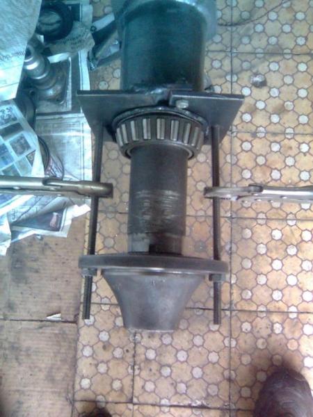

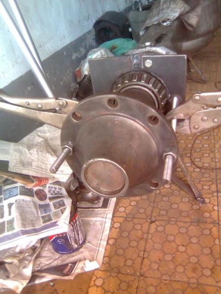

    Outro avanço que tenho que compartilhar, apesar de ser idiota de simples. É o primeiro sacador de rolamentos de Rockwell! Tosco, mas funcional - queixo duro do eixo dianteiro, chapa de 1/4", 2 parafusos M8 e uma barra roscada M10!
    Tô aprendendo a fazer as gambis, como agora não tenho o mano falando pra fazer as coisas direito!
