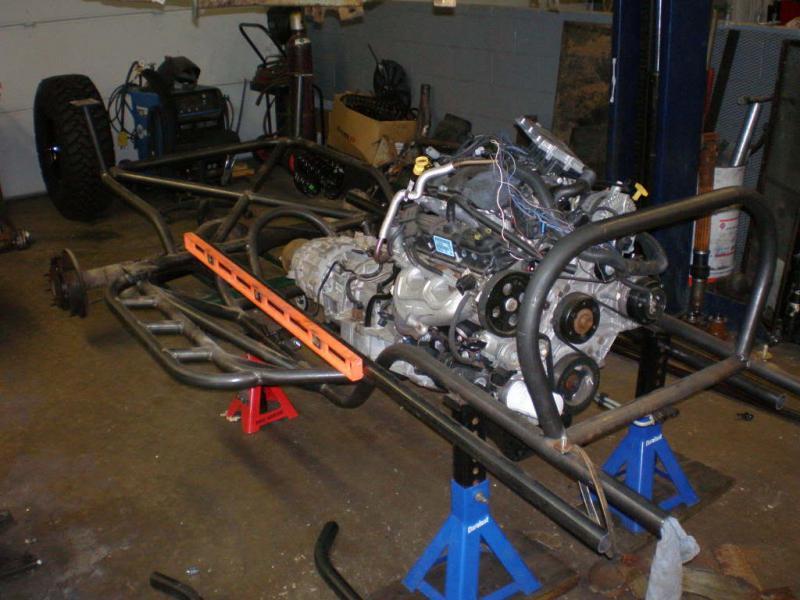

    Mas as idéias são as mesmas!! Segue algumas fotos de projetos gringos que uso como base, inclusive tem uma foto da dianteira, mostrando a proteção da direção. Outras do chassi e da suspenção... Alias a do chassi faz lembrar alguma coisa o seu, já tinha visto?
    Miniaturas de Anexos Miniaturas de Anexos F75 on rocks!!!-p2180183.jpg   F75 on rocks!!!-p3040010.jpg   F75 on rocks!!!-p5120100.jpg   F75 on rocks!!!-p7310014.jpg
