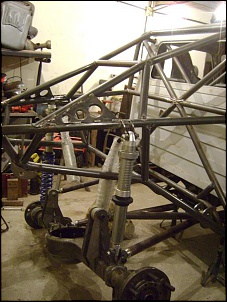

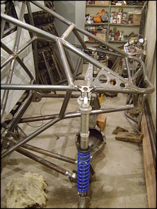

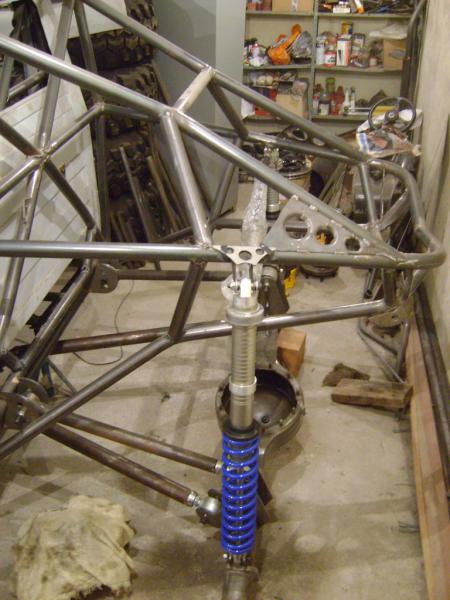

    Valeu pessoal, ficar velho é rosca, mas até que a gente aprende ao longo do tempo... cair e levantar, trabalhar mais etc etc, no final algumas horas cortando tubos e uma boa cerveja no fim do dia aliviam o stress!
    Suspensão traseira no lugar e ponteada, 30" na sessão torção. Pode parecer que há pouca triangulação para segurar o movimento lateral, mas os braços inferiores são longos (44") com 25 graus de ângulo.
    O dianteiro deve ter comportamento parecido, já que os amortecedores estão sendo posicionados o mais para fora possível, resultado num total de 60", ou seja, 1,5m de torção, parece suficiente!
    Miniaturas de Anexos Miniaturas de Anexos F75 on rocks!!!-suspensao-traseira-1.jpg   F75 on rocks!!!-suspensao-traseira-2.jpg

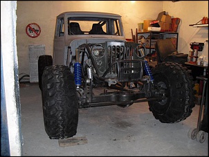

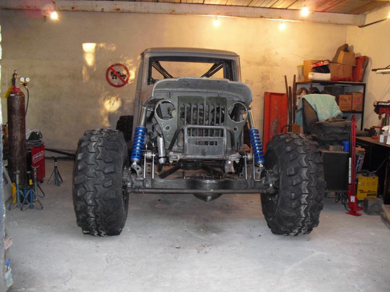

    Finalmente, sobre as rodas...
    Miniaturas de Anexos Miniaturas de Anexos F75 on rocks!!!-187x.jpg   F75 on rocks!!!-194x.jpg
