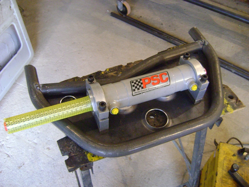

    Davi, me ajuda com as colunas, a de F75 parece ideal.
    Atualização, fullhydro no eixo. Suporte pronto, faltam os ajustes, reforços em chapa de 1/4" e soldar em definitivo.
    Tubo de 1,5x5mm de parede e chapa de 1/8" com dimple.
    Pistão PSC 2,5"x1,5"x8" - impressionante a qualidade.
    Falta pouco agora... :S

    Vixe maria, que pistãozinho delicado
    Que bomba vc vai usar pra tocar isso???

    A original do 4.1 mpfi com um extra, vou falar com um especialista em hidráulica para dar uma apimentada, provavelmente uma polia menor deve resolver.
    Pergunta aos experts: Qual o ângulo que os braços devem ter em relação ao munhão, quando estiverem retos? 90º? ou 90º em exterço máximo?
