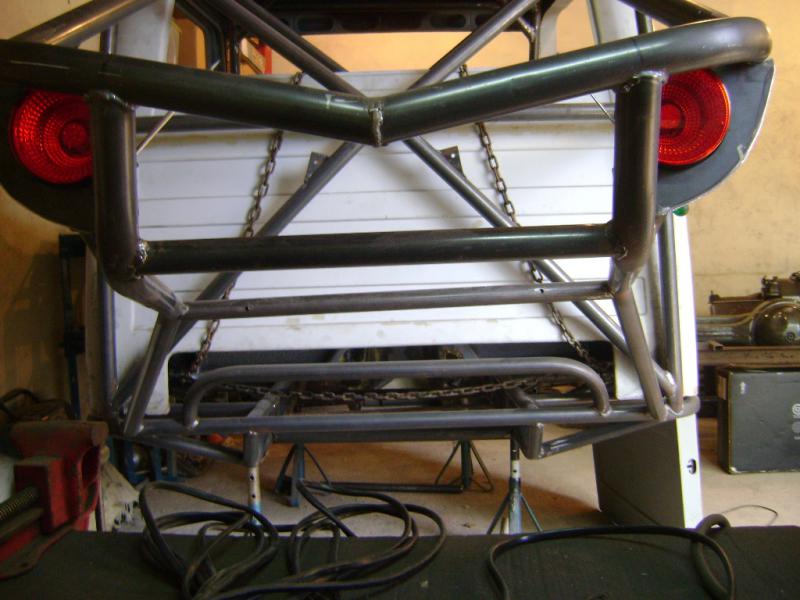

    Traseira com lanternas LED da carreta random

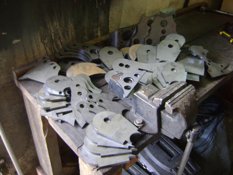

    Peças da suspensão, coilovers, suporte válvula direção etc. É o que acontece qdo junta um publicitário, CAD e um belo corte laser.

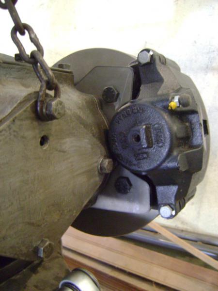

    Freio do pinhão finalmente pronto, já é praticamente um kit. Agradecimentos especiais ao Dr. Magoo, responsável pelo espaçador para prender o disco na flange do pinhão. Valeu Magoo, ficou melhor do que eu imaginava. O suporte da pinça foi minha obra, encaixe perfeito, 2 furos pra prender a pinça e já era! É o 1o kit pra freio de pinhão em Rockwell feito no Brasil!
