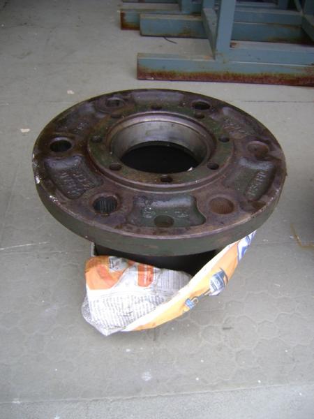

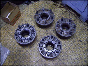

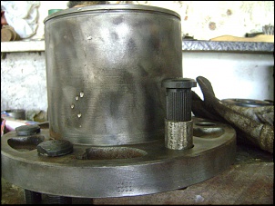

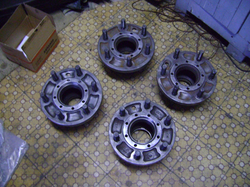

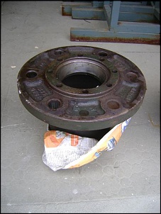

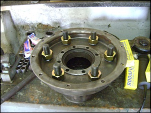

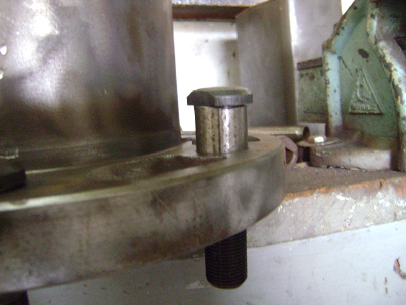

    Eita, faz tempo que negócio aqui não andava, mas esse finde foi bom e as coisas avançaram!
    Decidi resolver de uma vez por todas a questão dos parafusos de roda, já que os originais estavam ruins e vieram sem as porcas, decide fazer as coisas por aqui, sem importar nada.
    Conversando com o ADI, ele comentou que comprou os parafusos da F600 serviriam, sem necessidade de ajustes ou adaptações, mas não deu certo, afinal o parafuso traseiro da F600 (C130R) tem 7/8" de diâmetro, enquanto o original RW tem 1". Cansei de procurar e fiz um calço de 1/16" usando um tubo para solucionar o pepino.
    1. O cubo antes, sem os parafusos originais
    2. O primeiro passo, tubo no parafuso da F600
    3. Após algumas suaves maretadas, estrias do parafuso no tubo
    4. Todos bem maretados e firmes, com o centro de roda e sabendo que a vida não vai ser fácil!
    5. Os 4 cubos prontos! Demorou, mas ficou bom! Só vou soldar de leve as cabeças dos parafusos para evitar problemas futuros.
    E que venham os próximos capítulos dessa novela mexicana!
