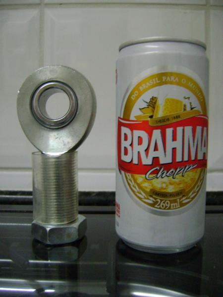

    Citação Postado originalmente por jeisonk Ver Post
    Bacana o terminal, pena que garrafa de água não serve de referencial de tamanho, não tem lata de cerveja aí não?
    Conforme solicitado..... Serve Brahma?
    Opa, agora sim um referencial conhecido

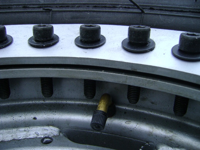

    Atualizando...
    44 montados, ficaram grandes pra c@ralho! 43,5" e 18,5" de largura mesmo nas rodas 10". Trabalhinho de corno esse de apertar 30 parafusos por roda!
    Os bicos são da joggy, fantásticos! Serviram como uma luva, não sei o que normalmente usam aqui, mas esse resolveu.
    Atualizando a largura da jaca: 95" - 2,41m PQP, agora sim vou precisar de uma bandeirantes pra andar com esse negócio!
