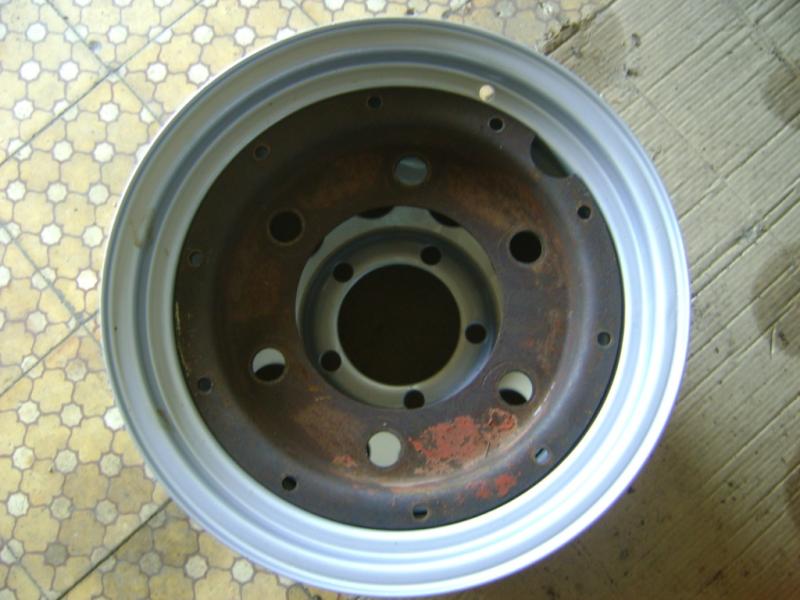

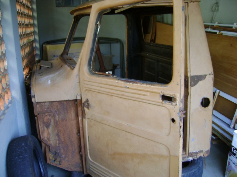

    Retomando essa jaca.
    Após um tempo em férias forçadas, a vida está ativa novamente, portanto é hora de retomar o projeto e mandar bala!
    Algumas fotos: A cabine de F75 que comprei do Bin-Loco, tem podre a dar com pau, mas logo vai pro funeca ficar em ordem. O capô e a grade dianteira da bicudinha já foram comprados e chegaram, valeu Doglair.
    A roda como vai ficar com o novo centro para os RWs. Nesse finde consegui queimar uma esmerilhadeira cortando uns pedaços dos RWs , fato que me fez desistir de cortar a bola para ganhar apenas 1" de vão livre.
    Aguardem cenas do próximo capítulo.

    Véio, essa roda vai dar conta dos pneuzão?
    Isso é um trem que até agora não decidi como fazer, tenho receio de que uma roda dessas vire um 8 na hora do aperto.
    Se não me engano foi o Tannuri que se incomodou com isso, não?
    Jeison Krauspenhar .'.
  • #55
    De fato tem a venda lá, mas não compensa. Estava pensando em fazer o corte reto somente, nada de moicano, mas para 1" vou deixar pra lá.
    As rodas são aro 15" e a chapa tem 8mm de espessura. Acredito vão dar conta do recado sim, só testando pra saber a realidade. As rodas do Tannuri eram aro 24, por isso tiveram que ser reforçadas.

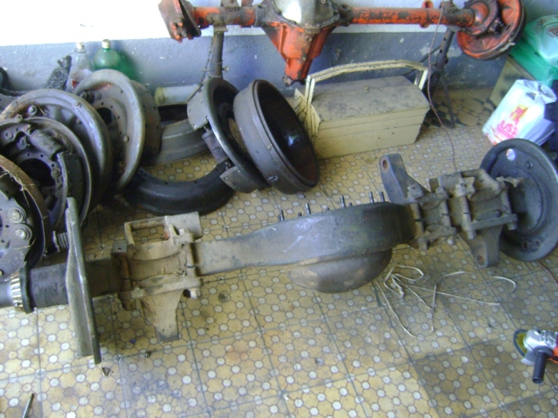

    Continuando a obra...
    Consegui uma boa esmerilhadeira de 7" e mandei bala nos espelhos do freio e tudo que os segurava no eixo, coisa pouco só 1,2cm de espessura!
    Agora é só limpar os eixos, pintar e começar a montar tudo de volta! Essa parte parece simples, mas sempre falta um parafuso!!!
    Na próxima semana a cabine vai pro funeca e eu vou correr atrás das peças para montar portas etc etc.
    []'s com o projeto em andamento!
    Miniaturas de Anexos Miniaturas de Anexos F75 on rocks!!!-rw-antes.jpg   F75 on rocks!!!-rw-depois.jpg
