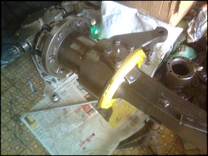

    É, o projeto está mais lento que tartaruga manca
    Mas, nesse finde consegui agilizar algumas coisas:

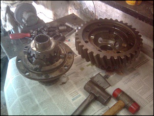

    - Montagem sem ponta de eixo do munhão, manga e cubo para ter o off-set da roda. Largura esperada de fora a fora dos pneus: 2,28m!

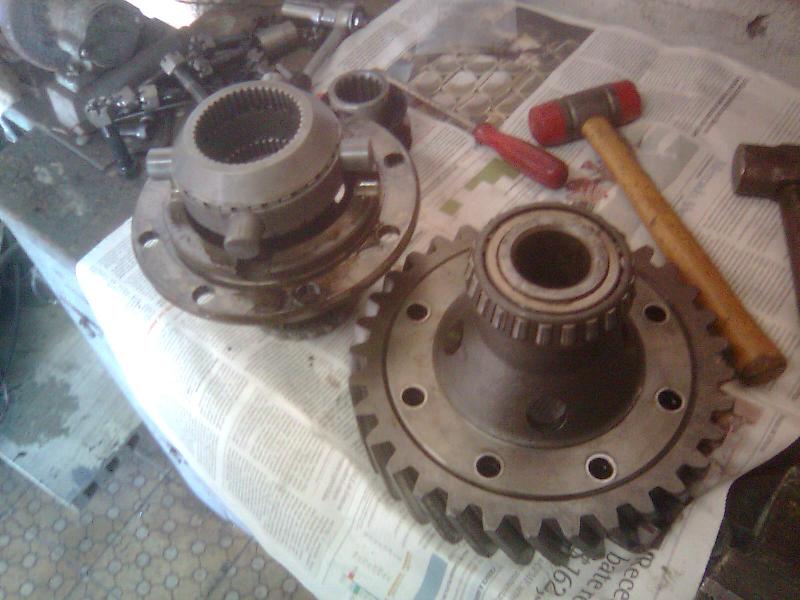

    - Instalação do bloqueio no eixo dianteiro (fora as planetárias, dentro o bloqueio Ouverson)
    Próximos passos:
    - Vender o par de RWs para o primeiro louco que aparecer! hehehehe
    - Montar os 2 miolos dos eixos e pontas
    - Pintar rodas e montar os pneus
    - Flanges do conjunto mecânico!

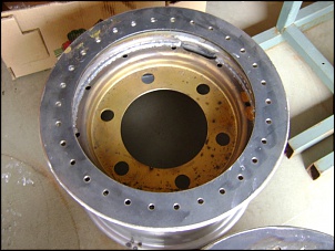

    Miniaturas de Anexos Miniaturas de Anexos F75 on rocks!!!-munhao.jpg   F75 on rocks!!!-bull-ring-old.jpg   F75 on rocks!!!-bull-ring-new.jpg

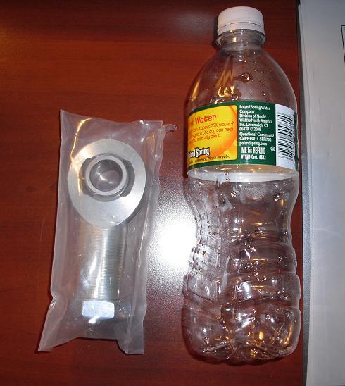

    Mais um presente de natal para o sistema de direção. Terminais rotulares QA1 de 7/8" rosca e parafusos de 3/4" - capacidade de carga de 55.000 lbs, deve aguentar os 44" sendo empurrados.

    Fez BL normal ou algum desenho especial?
    Bacana o terminal, pena que garrafa de água não serve de referencial de tamanho, não tem lata de cerveja aí não?

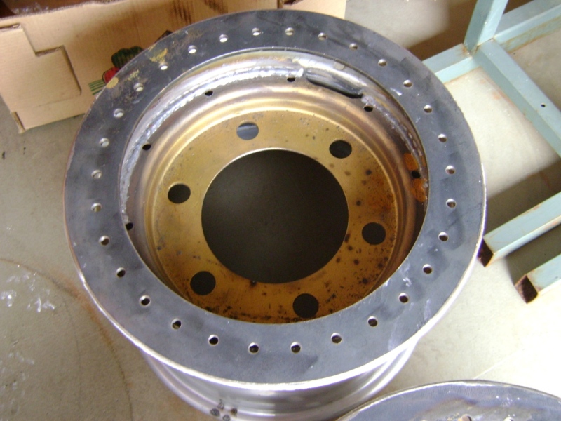

    BL normal, nada de frescura. 30 furos com allen M10 x 50mm, chapa de 1/4".

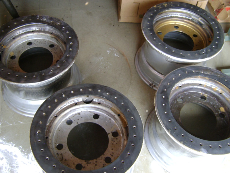

    Atualizando... beadlocks com os centros de roda com furação padrão RW, soldados com o máximo de off-set positivo possível. Sem pintura ainda.
    Munhões montados, só falta o 3o membro do eixo e está pronto. Aleluia!
    Miniaturas de Anexos Miniaturas de Anexos F75 on rocks!!!-beadlock1.jpg   F75 on rocks!!!-beadlock2.jpg   F75 on rocks!!!-munhao-motorista.jpg   F75 on rocks!!!-munhao-pass.jpg
