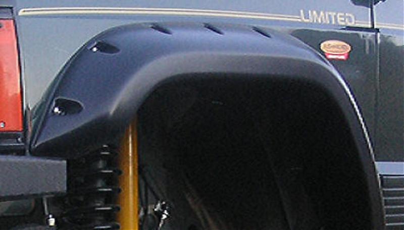

    Fredoka,
    vc está certisimo, eu apenas comentei o lance do funileiro, porque descartei de cara a ideia dele e logo depois vi que varias empressas gringas fabricam exatamente do mesmo jeito!!!
    Agora, quanto ao resto dá uma lida com calma no meu ultimo post, ( sei q ficou bem extenso...i'm sorry) realmente não é só alargar, no meu caso q pretendo usar pneus 32 ou 33" , o fender tem, obrigatóriamente que , começar logo junto ao pisca dianteiro e terminar no vinco q divide o paralama da porta...ou seja tenho que aumentar tb. o comprimento dos bicho... vide foto.
    Se neste findi eu estivese com a viatura aqui, tenho certeza que algum começo pelo menos já teria... qua saco... 3 dias só de festa, passeiozinho, comilança e nada de trilha e nem de mexer nos fenders...
    Abraço aos amigos.

  • #324
    Citação Postado originalmente por Rubem-7 Ver Post
    .... realmente não é só alargar, no meu caso q pretendo usar pneus 32 ou 33" , o fender tem, obrigatóriamente que , começar logo junto ao pisca dianteiro e terminar no vinco q divide o paralama da porta...ou seja tenho que aumentar tb. o comprimento dos bicho... vide foto.
    Vc tem razão, os flares pra usar os 33" são mais curtos. Mas eu já vi uns com acabamento melhor, principalmente no acabamento com o parachoque dianteiro, uma vez que a polaina não pode ser usada com os 33". Fazem um envolvimento melhor, mas reduzido na ponta. Não como esse da foto que parace meio deslocado na dianteira, sacou a minha idéia ?
