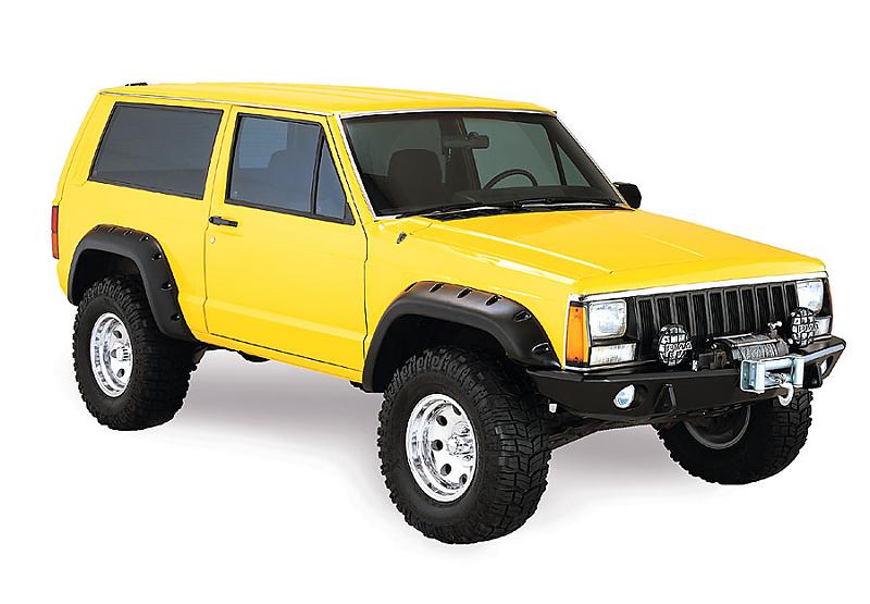

    Leo olha só estes flares, este parachoque e esta duas portas, O Quindin vai gostar dessa eu acho...
    Se copiarmos estes fenders, estaria ótimo hein!!?? E depois fazer estes parachoques!!!
    Quindin, o pobrema pra fazer esses "trecos" é que o teu conhecido teria de ter um pra fazer a forma, os bons por aqui custam uns 2..500 pilas, teriamos q comprar um kit, e mandar pra ele...vc acha q rola???
    Abraço aos amigos.
    Miniaturas de Anexos Miniaturas de Anexos Cherokee Sport (XJ) - 1998 - "Flash"-p23639c.jpg

    Milton, o Rubem escolheu bem essa foto, sabia que vc ia gostar....
    Eu queria muito ter uma dessas XJ 2 portas...deve ser o bicho pra trilha, pois tem o entre eixos menor...mas não foram vendidas por aqui...uma pena...
    Com 500 doletas se compra um jogo de flares desses aí gringos....de repente alguém viajando pra lá se anima em trazer um e clonamos....usamos ele pra fazer os moldes e aí já era....Flares for Everybody !!!

    Leoe Milton,
    Seria muito legal , se conseguisemos dar continuidade nessa ideia, será q o Jester não se anima a trazer, ele tá indo pra lá???
    Leo, vc viu q esta duas portas, sequer tinha espelho retrovisor do lado direito??? E o angulo de saída então, q show, bem curtinha!!! Nem hack vinha nela... ha.... tinha tambem a conversivel original de fabrica!!!
    E tinha as V8 com dana 44 na frente e atras!!!!!!!!!!!! Nossa, o Collor tava pra lá de certo, um dia ainda voto denovo no cara q conseguiu liberar nôs pobres mortais terceiro mundistas, a poder comprar o carro dos proprios sonhos!!!! Ladrão por ladrão, roubou muito menos q os atuais...
