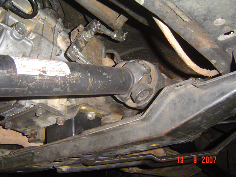

    num sei se ficou claro, mas o fato de eliminar o cone, cortar um pedaço do eixo e por a flange é justamente para aliviar o angulo do cardan.......
    Uma coisa q ajuda BEM no angulo são os jumelos de 2", diminui-se o calço, se tiver, e coloca eles....que por coincidencia vou ter em breve pra vender...

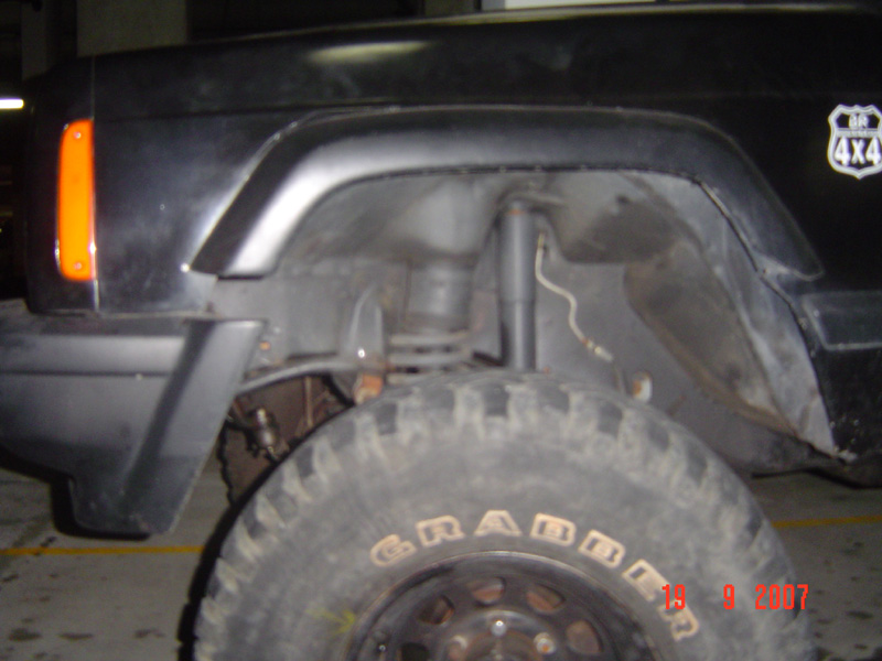

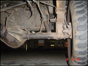

    A suspensão do BRINQUEDINHO está preparada para receber pneus até 35" e foram utilizados calços e molas. Em anexo, tô mandando algumas fotos.
    1 . Calço da suspensão dianteira
    2. Foto (porca) da junta CV dianteira
    3. Suspensão dianteira vista de baixo
    4. Suspensão Traseira vista pela frente
    5. BRINQUEDINHO
