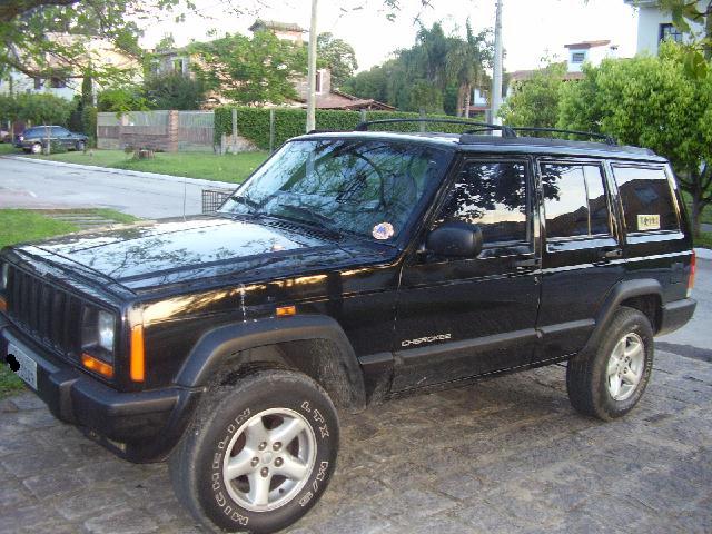

    Foto da viatura
    Grande Léo
    Desculpa usar o teu tópico para postar as 1ªs fotos da XJ...
    Abração e obrigado.

    Q bibita essa viatura hemmmm....parabéns.....

    Grande Amostardeiro !!
    Não precisa de desculpar, esse tópico é pra isso mesmo, receber os amigos aqui.
    Parabéns pela nova VTR, show de bola !!!

    tá show a viatura, parabens !!!!!
    Quais os planos de up grade???

    Obrigado eu quero fazer cópia das partes + importantes, quando for a POA te aviso e combinamos.
    Quanto ao up -grade estou em fase de "descoberta" da viatura, depois vou ver o que faço, mas é quase certo uns 31 MUD e consequentemente um lift básico.
