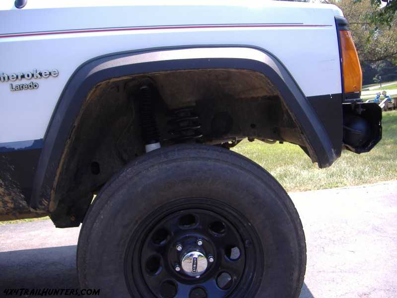

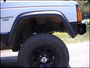

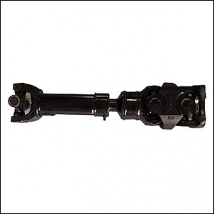

    Lift para a XJ
    Aí vai as preliminares do Lift que estou bolando....já está montado e funcional. Isso não é idéia 100% minha, é claro que muitos aqui no Brasil já usam algo parecido e nos EUA também....a idéia era fazer algo de baixo custo e ir sentindo a performance do conjunto aos poucos, aprimorando um ou outro detalhe até o máximo possível. Principalmente para não se investir em um kit caro e descobrir que o resultado não era o desejado e ter que fazer alterações aqui e ali.....
    OBS: Só faça isso em seu veículo se tiver alguém gabaritado para a realização do serviço !!!! Alterações na suspensão que não forem feitas adequadamente podem resultar em sérios acidentes !!!!
    Dianteira: Calço de 3” feitos em Tecnil para as molas e aste de prolongamento para os amortecedores feitos em aço que após a usinagem foram temperados e revenidos, para garantir resistência mecânica,.
    O ângulo da barra estabilizadora foi alterado, juntamente com as bieletas, porém o correto seria utilizar bieletas maiores, para que fiquem paralelas a molas, mantendo o ângulo correto da barra estabilizadora.
    Para rodar na cidade, sem forçar, não há grandes problemas, mas é esperado a redução da vida útil dessas buchas....
    Traseira: Calço da molas utilizando um perfil fechado de 3” de fácil aquisição. Em baixo desse perfil foi necessário usar uma cunha com 4mm na faça maior (com o lado maior para a traseira do veículo). Essa cunha é usada para corrigir o ângulo do carda e evitar a trepidação da transmissão. Tive que usar grampos maiores para poder fixar todo o conjunto, mas vai encontrar esses grampos em qualquer posto de molas que lide com caminhões.
    Como estou usando GNV, já havia instalado um feixe extra pra compensação, mas acredito que será necessário adicionar um novo feixe mesmo sem o GNV para compensar um pouco mais.....NUNCA ARQUEAR AS MOLAS se não quiser perde-las.....arquear molas apesar de ser uma prática comum, alteram as propriedades do material reduzindo o desempenho e é provável que em pouco tempo as molas cedam.....
    Estou utilizando os amortecedores traseiros da Ranger que possuem as medidas perfeitas para este lift, porém possuem pressão maior e ao dirigir não é a mesma sensação do veículo original. Por enquanto ficará assim, pois apesar de não estar 100%, não oferecerá nenhum risco ao invés de prolongar os amortecedores originais na solda.

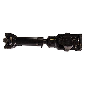

    T-case: Apesar de inúmeros relatos de que nessa altura não há vibrações, não foi o que aconteceu....mesmo “cunhando” o diferencial a vibração apareceu. Tudo bem que sou extremamente chato, e a vibração para muitos nem seria perceptível, mas zelo sempre pelo desempenho das coisas. Por isso, fiz uns calços usando ferro chato de ½”.....fazendo a furação compatível e baixando um pouco mais a T-case. Desta forma a vibração foi extinta.
    Alinhamento: Mantive as características no alinhamento original do veículo, convergência, cambagem e cáster....porém, ainda estou estudando se está será a melhor solução.
    Observações Gerais:
    A suspensão dianteira apresentou um resultado de conforto e desempenho muito bons. Porém o próximo passo agora, será fazer as molas no comprimento total, eliminando o calço e o uso das bieletas “quick-disconnect”. Com isso o ãngulo da barra estabilizadora permanecerá correto e com a mola maior a suspensão ganhará mais curso. (com o calço atual pouco se ganhou de curso).
    A suspensão traseira é a que deverá ganhar mais alterações no futuro. Amortecedores corretos (importados ou feito sob medida), pois na prática vi que isso vai fazer muita diferença. Devo eliminar os calços (mas não as cunhas) e troca-los por jumelos do tipo boomerangue. O problema é que subindo o carro dessa forma, haverá uma boa redução no curso. Isso é fácil perceber pois o vão que existia até o batente superior de borracha foi reduzido, logo menor curso.....Pq jumelos boomerangue ao invés de jumelos retos convencionais ? Por que eles irão garantir uma articulação melhor na mola trazeira, sem haver o risco de virarem ao contrário quando a mola abrir por completo (máximo curso).
    Pneus: Os 235 75 R15 darão lugar em breve para os 31” 10,5”....assim tirar vantagem desse lift, tanto em beleza, quanto ganhar mais 3” de altura só com a troca desse pneu. Escolhi este tamanho, primeiro por ser o máximo possível para esse lift e por poder utiliza-los nas rodas originais.
    Basicamente é isso, mas como perceberam, a questão desempenho é algo que nunca terá fim, o duro é arrumar $$$ pra isso tudo.
    Foto 1: Detalhe do calço das molas dianteira e extensão do amortecedor.
    Foto 2: Calço da T-Case
    Foto 3: Detalhe do calço e cunha da mola traseira.

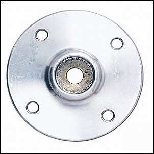

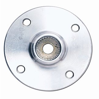

    Grande Leo , td bem ? chove muito ai uahsush, seguinte amigo . a tua cheroka tem roda livre?, se tem voce trocou o cubo para poder coloca-lá? como vc adaptou?onde encontrou as peças?
    pergunto prq o wrangler tem cruzeta na ponta do eixo e ele vai ate o final se fosse pra colocar RL teria q mudar o cubo.
    no caso de RL o veiculo ganha em rendimento? ou apenas no não desgaste das peças . qndo utilizado 4x2
