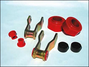

    Boa noite Juninho, boa noite pessoal,
    Sobre os jumelos é como o Leo falou , é barbada fazer uns, e ainda fazer em dois ou tres tamanhos e ver qual fica melhor e guardar os outros pra futuros up grades...

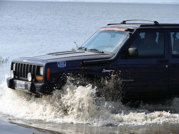

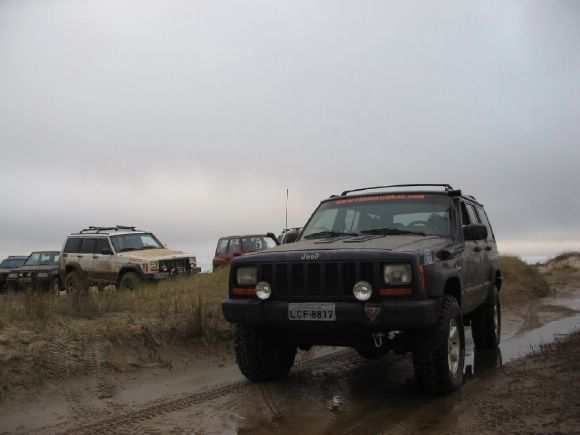

    Sobre o bagageiro de teto tb pretendo faze los apartir de quatro racks da Longlife ou outros a 68 paus cada par... só tô na duvida se coloco um piso tipo aluminio xadres (chão de busão...) ou deixo só trelisado, pode até não ganhar concurso de beleza , mas q vai ficar forte vai...
    Fotos da penultima trilha, dos jumelos e do bagageiro...
    Abraço aos amigos.

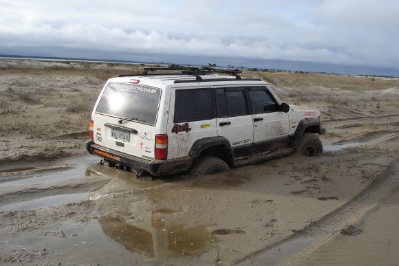

    Miniaturas de Anexos Miniaturas de Anexos Cherokee Sport (XJ) - 1998 - "Flash"-image022.jpg   Cherokee Sport (XJ) - 1998 - "Flash"-image077.jpg   Cherokee Sport (XJ) - 1998 - "Flash"-image089.jpg   Cherokee Sport (XJ) - 1998 - "Flash"-66548-lg.jpg   Cherokee Sport (XJ) - 1998 - "Flash"-wilderness_rackaccessories.jpg

    O Rubem deu a dica aí e até postou uma foto legal deles. São simples de serem fabricados. Esse da foto é o modelo convencional, o legal seria um inclinado (o chamado boomerang) esse da mais mobilidade ao conjunto e além de recolher melhor, não vira sobre as molas em situações mais hard core.
    Agora, se deveria ter vindo com o seu kit os jumelos (e acredito que sim), exija o envio deles de quem vc comprou.
    Calços podem resolver, mas com jumelos é bem melhor, sem dúvidas. Se usar calços, vai ter que usar grampos maiores tbém.
    Acho que vai ter que ser essa a saída para se ter um bagageiro legal a um preço razoável. Vai dar um certo trabalho, mas pode ficar bom assim.
    O lance do fundo dele com chapa de alumínio é uma boa, vai dar uma boa resistência ao conjunto.
