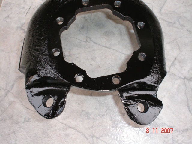

    Caros amigos engesairos e nação jipeira!!!

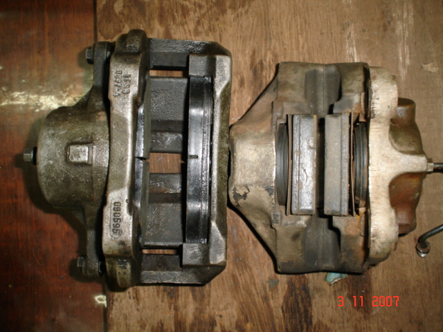

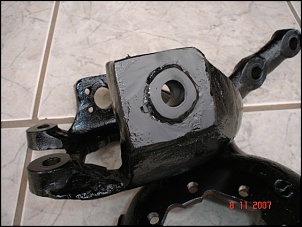

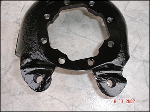

    Como todos sabem, estou prestes a colocar o CA no Brancão, então tinha que melhorar os freios.
    Parti para os dicos da D20 com pinças da S10.
    Segue algumas fotos da colocação, sendo a última já pronto, só que o cubo estava na banca de montagem.
    Segue fotos.
    Miniaturas de Anexos Miniaturas de Anexos -dsc00247.jpg   -dsc00249.jpg   -dsc00241.jpg

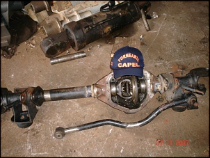

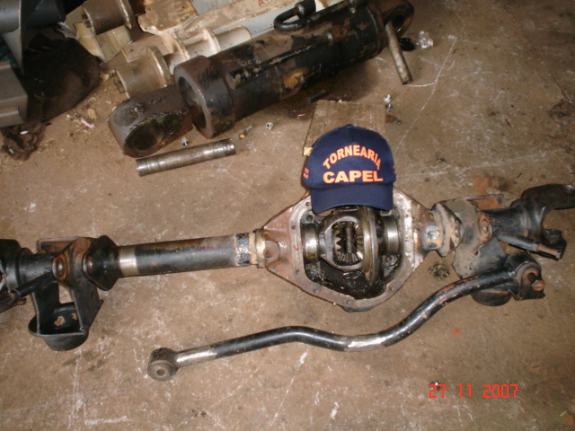

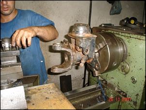

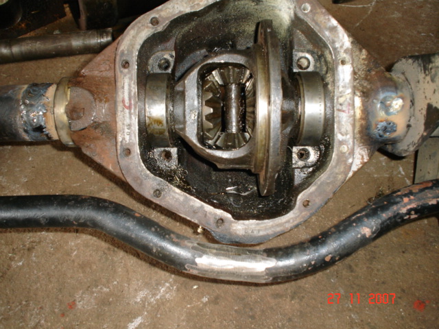

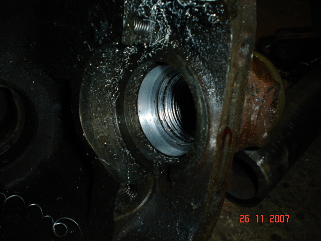

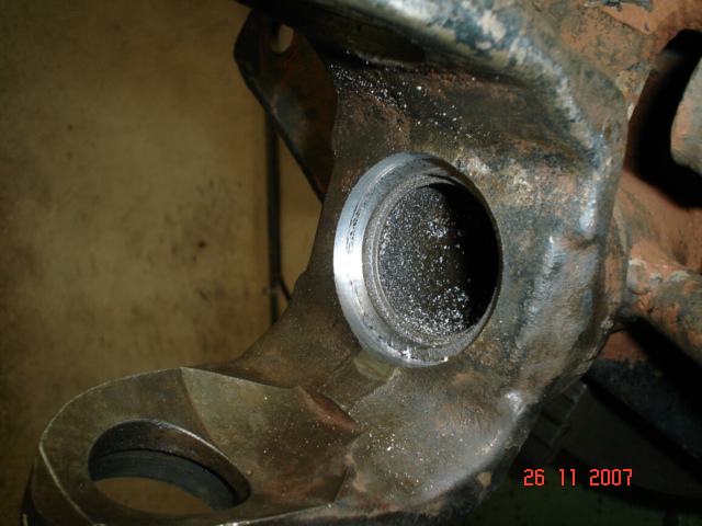

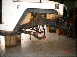

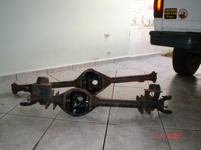

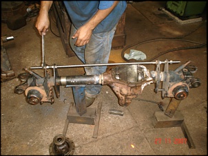

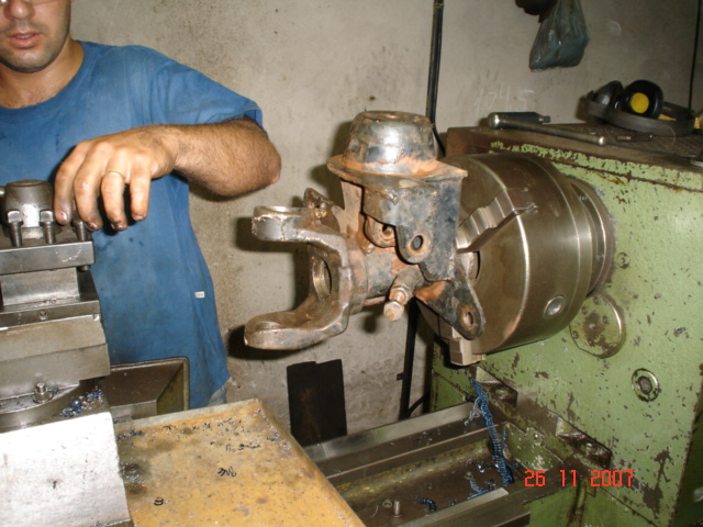

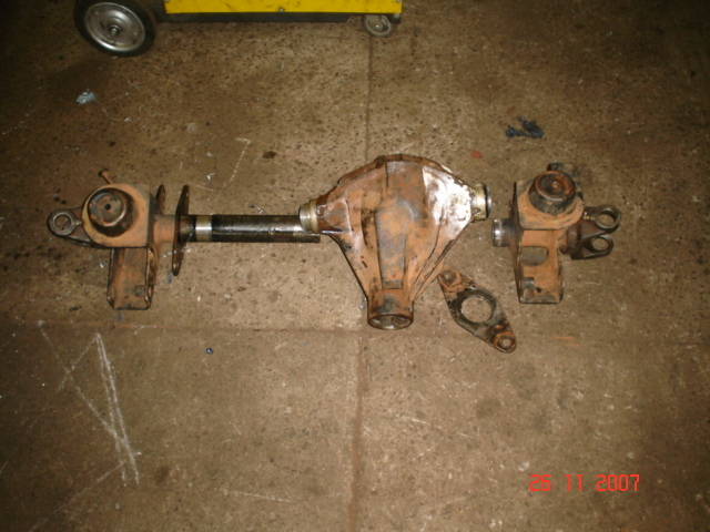

    Das pinças, o "Jaque" passou aqui em casa...
    Daí foi-se o eixo dianteiro...
    Na segunda foto, na Ranger para ir ao torneiro...
    Na terceira, refazendo o colo do novo retentor...
    Colo pronto...
    Colo do retentor dentro do diferencial, ao lado do rolamento de coroa.
    Miniaturas de Anexos Miniaturas de Anexos -dsc00273.jpg   -dsc00272.jpg   -dsc00314.jpg   -dsc00316.jpg   -dsc00318.jpg

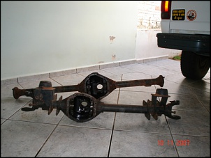

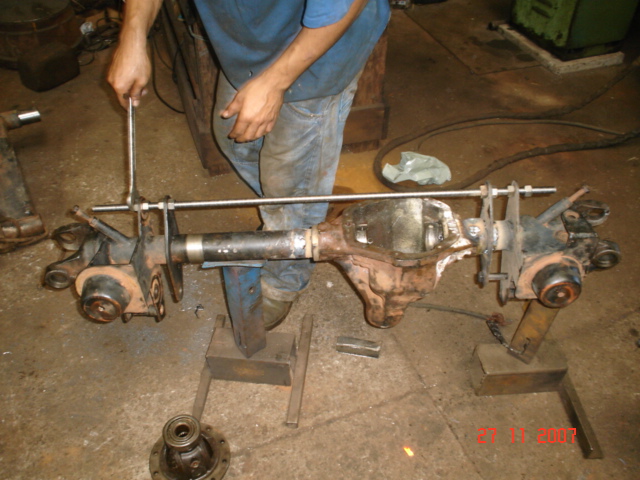

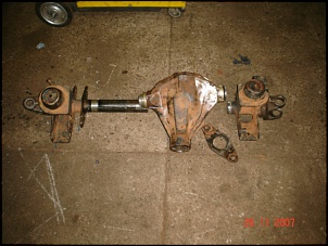

    O diferencial no chão pronto para a montagem...
    Depois de muito trabalho, "gabaritando" o eixo...
    Acertando a panhard, pois a bola é maoir...
    Eixo pronto...(na tornearia)

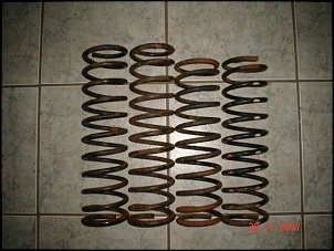

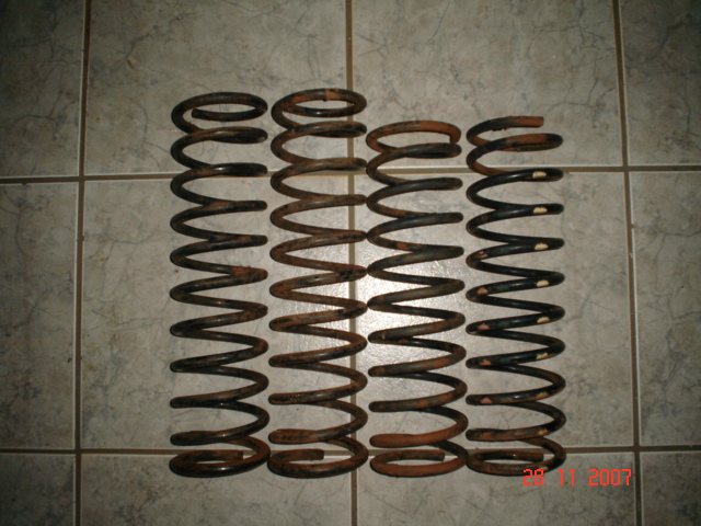

    Aí vem a troca das molas... (as menores são as trazeiras do corcel, que são maiores que as originais do engesa. As maiores são as da pampa, com 510mm)
    Mais aí termos o problema de cáster e a indirigibilidade...
    Miniaturas de Anexos Miniaturas de Anexos -dsc00319.jpg   -dsc00322.jpg   -dsc00324.jpg   -dsc00325.jpg   -dsc00332.jpg

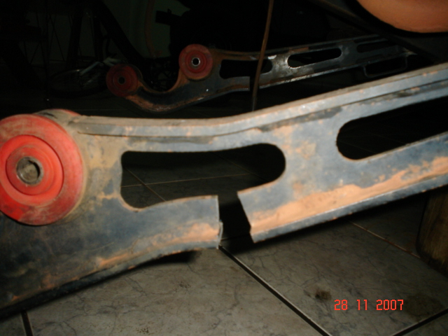

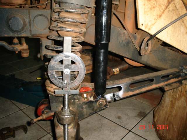

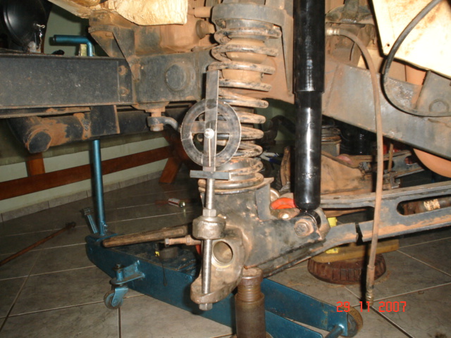

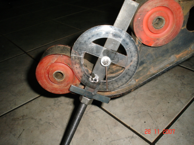

    Bem, terei que deixar o cáster no lugar, então comprei uma ferramenta especial, vinda diretamente da Tcheqslochonixavinzcks. Ela mede o grau de inclinação.

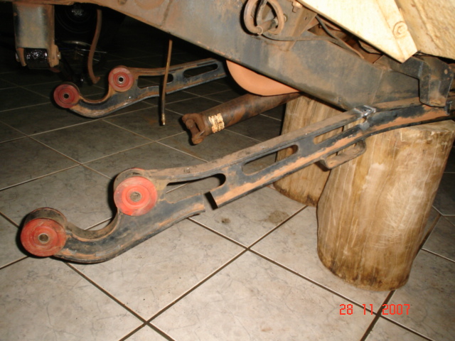

    Aí eu cortei as barras longitudinais para ter como trabalhar o ângulo do munhão.
    A parte inferior não está pronta ainda pois tem que acertar o ângulo do cáster
    Miniaturas de Anexos Miniaturas de Anexos -dsc00330.jpg   -dsc00327.jpg   -dsc00328.jpg   -dsc00329.jpg

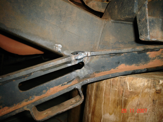

    Poutz... Cortar o link?
    Se tá com o eixo desmontado porque não girou os suportes do link? Não era mais fácil?
    Gustavo.
  • #120
    Usuário Avatar de Kim
    17/10/2005
    Nova Aliança do Ivaí/PR
    10,357

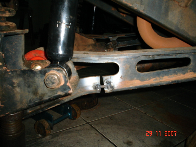

    Caro Supercharger!
    Pensei nisso também.
    Girar somente os munhões.
    Porém, onde os links fixam no chassi, tem umas buchas e, elas estavam muito inclinadas, rachando a as mesmas, então após observar muito, decidi por cortar, assim o eixo que vai nas buchas não trabalha forçado, assim não racha as buchas.
    Agora trabalhará alinhado!

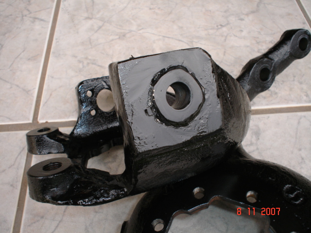

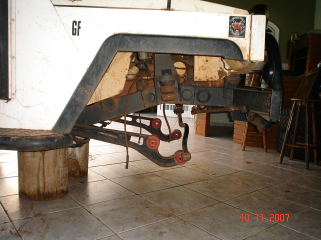

    segue algumas fotos do acerto do cáster.
    A solda é somente para travar no lugar correto, assim retiro e levo para soldar na mig, com reforço.
    Ficou exatamente com 4º de inclinação.
    Essa diferença, eu acertei na "bola" para o focinho do diferencial ficar na posição correta do cardãm.
    Os amortecedores também são novos, do MB 1113.
    Agora tá tudo zerado.
    Kim.
