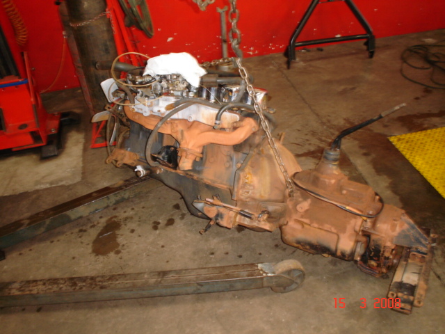

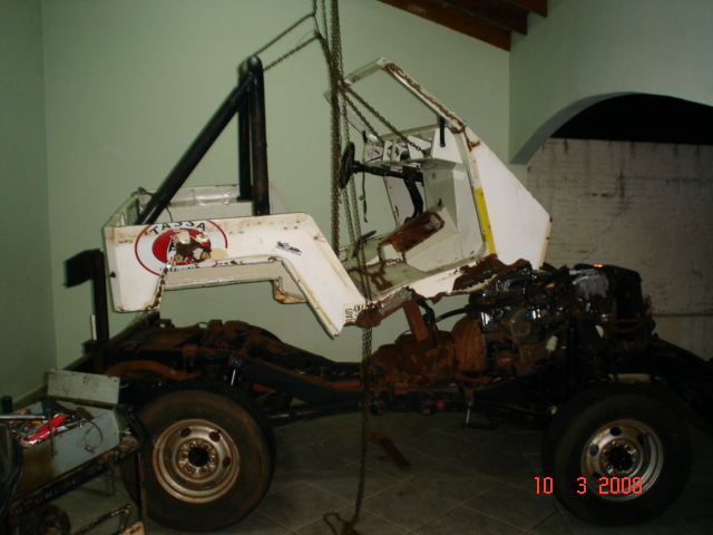

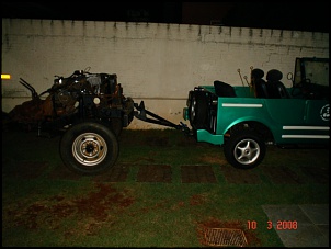

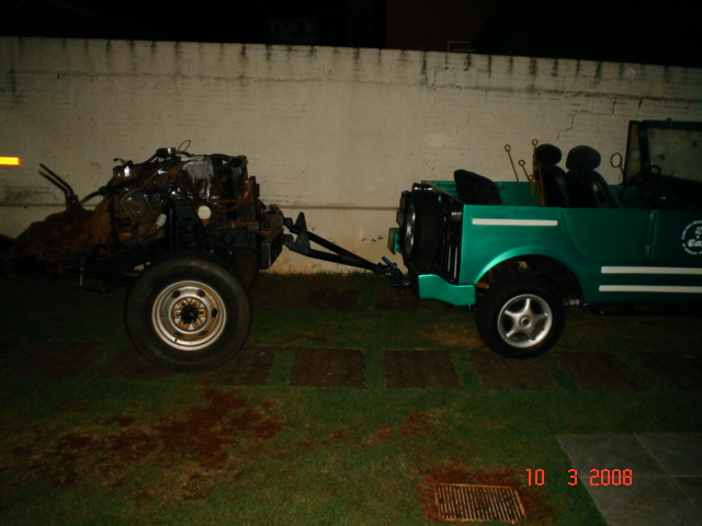

    O projeto "andou" mais um pouco!
    Segue mais algumas fotos!

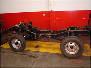

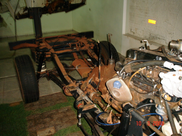

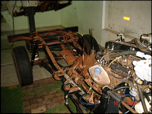

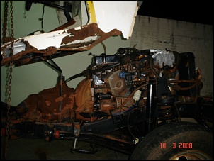

    Olhem meu ajudante erguendo a lataria, não preciso de ajudante melhor!
    Reparem a máquina que está puchando o chassis do Brancão!
    Kim.

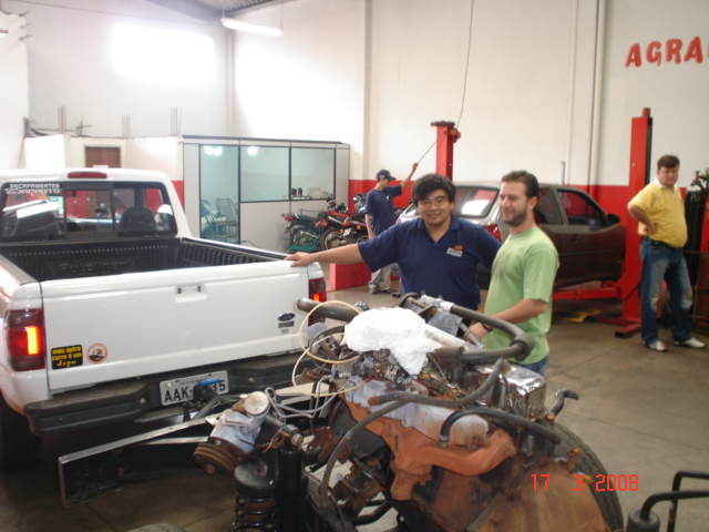

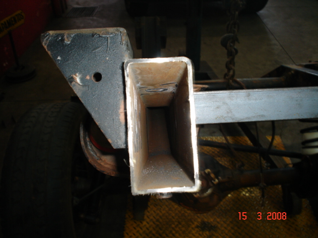

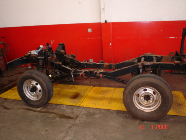

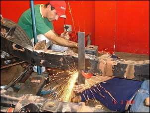

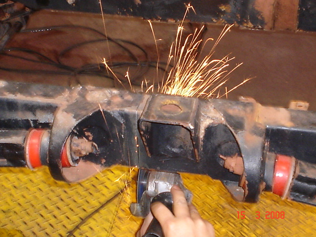

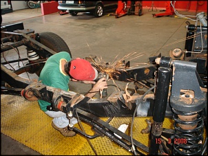

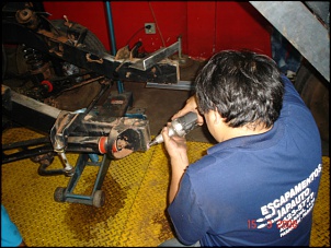

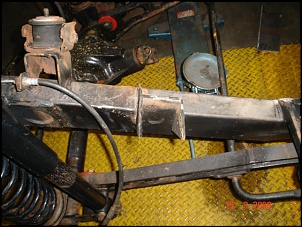

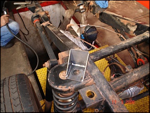

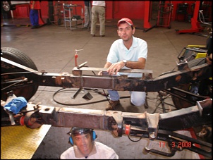

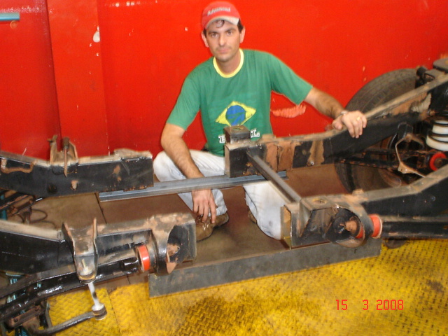

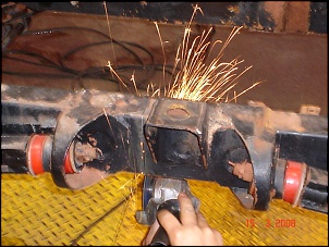

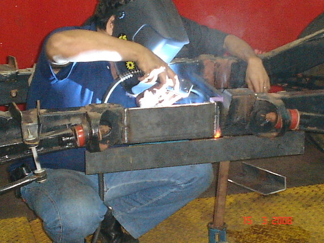

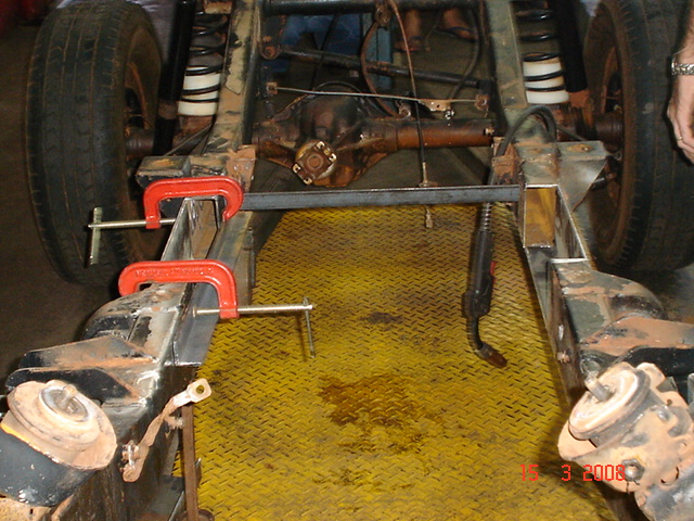

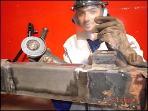

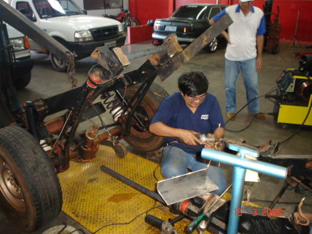

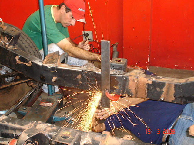

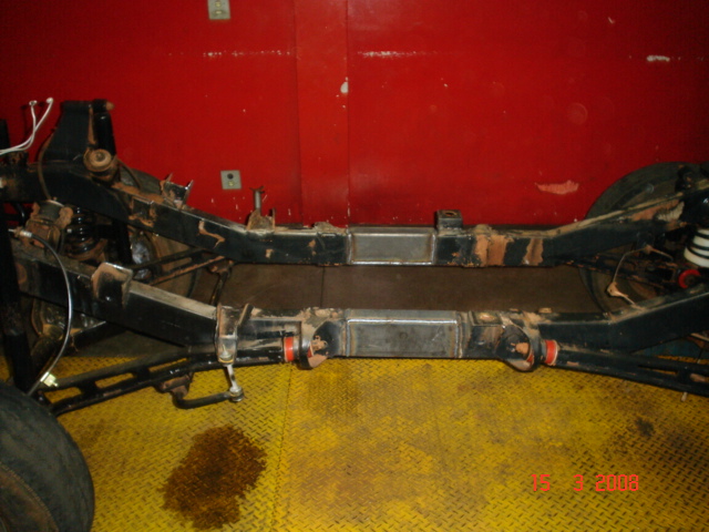

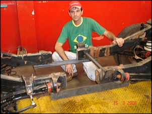

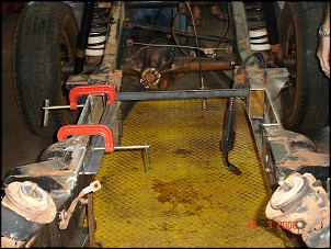

    Bem pessoal, vocês sabem que gosto de fazer as coisas, então, com a ajuda do amigo Gilberto, da Japauto, alongamos o chassis do Brancão.
    Um sábado à tarde, de posse de uma mig, esmerilhadeira e chapas cortadas, derissamos o negócio.
    Sou o de camiseta verde e boné vermelho.
    Também estou trocando as mesas dos suportes de coxim, que estavam com cupim.
    Segue umas fotos.
    Kim.

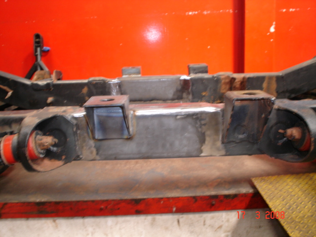

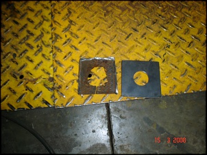

    O suporte de coxim de lataria, foi 30 cm para traz, então confeccionei outro para colocar no lugar do que foi afastado, portanto terá mais 1 coxim de cada lado, para ficar reforçado a bagaceira.
    Kim.

    O serviço nota 1.000 , as fotos , superdetalhadas , putz , passou pela parte mais delicada .
    PARABENS .
    Sugiro a vc usar chapa 16 nos remendos e complementos da carroceria , não lembro se já falei ísto com vc , pois na reforma do meu , só usei esta chapa e o serviço ficou muito bom e reforçado . Só o lanterneiro que reclamou , mas tudo bem , tem que sobrar alguma coisa pra alguem né ?

    A alongada é para melhorar o espaço interno, pois uso o jipe no dia a dia e, penso em viagens longas, então tenho que ter um bom espaço.
    Sobre a troca da polia, terá uma melhor eficiência no fincionamento do sistema de arrefacimento.
    Dr. Guilherme!!!!
    O serviço do chassi tá pronto, tudo devidamente alinhado e reforçado.

    Bem, o FII tem +- 12cm a mais; o FIII tem +- 25cm entre eixo e +- 20cm depois do eixo traseiro.
    Deixei com 30cm a + no entre eixo somente.

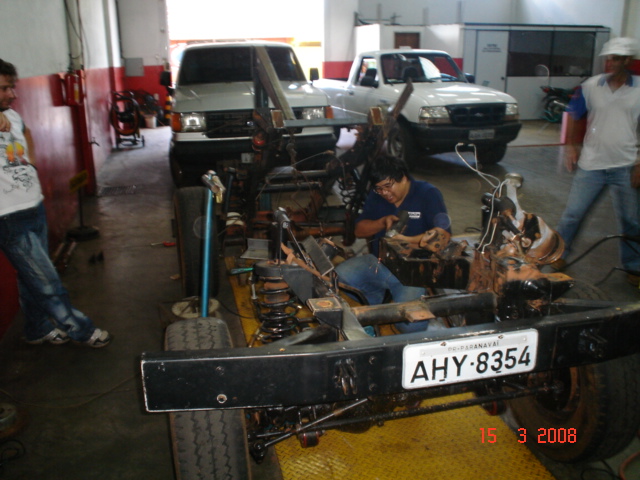

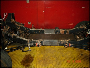

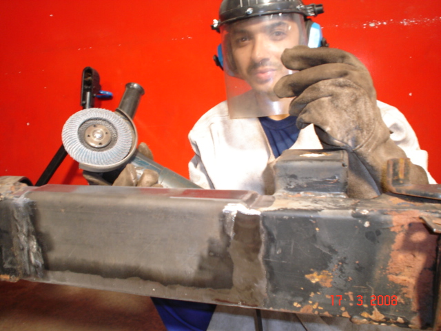

    O chassis ficou pronto, foi dado acabamento na solda e colocado os novos suportes de carroceria, como também trocado os que não estavam bom.
    Agora, o chassis saiu da Japauto e foi para o Donizete para começar a carroceria.
    Sugue mais fotos das gambiarras.
