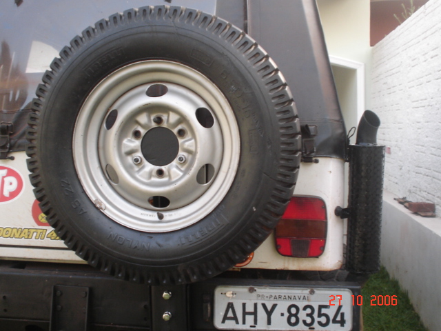

    Caros amigos!
    Venho aqui compartilhar com vcs meu veículo.
    Já faz algum tempo que importuno muitos aqui, com minhas mensagens, agora importunarei com as fotos.
    Uma breve descrição:
    Motor 6cc 4.1S;
    Sistema de arrefecimento selado;
    Pneus 33";
    Rodas BBS 8" na frente e 10" atraz;
    Empurra vaca;
    Estribo;
    Estepe na trazeira;
    Ar condicionado;
    Direção hidraulica;
    Desborbulhador;
    Farol auxiliar no quadro do parabrisa;
    Escapamento "turbão" feito tipo snorkel;
    Capota em lona; Cito de segurança 3 pontos;
    Bancos diânteiros do Monza e trazeiro original todos em corvim;
    Santo antonio;
    Bloqueio Macrotorque;
    Cãmbio e diferenciais original (por enquanto);
    T-case original (por enquanto);
    Freios original (por enquanto);
    Inclinômetro;
    Vacuômetro;
    Conta giro;
    Painel com luzes espia cronomac.
    Futuramente:
    Câmbio e t-case Toy. Band.;
    Eixo flutuante.;
    D44 na dianteira;
    11x45 no dois eixos;
    Embreagem hidraulica;
    Suporte para galão.
    E especialmente.
    A REFORMA NA CARROCERIA.
    Vamos às fotos:

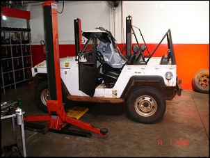

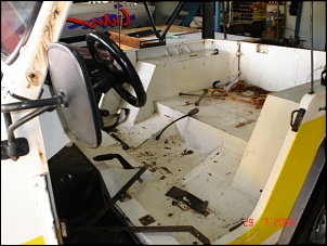

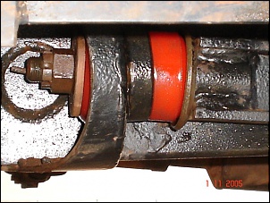

    Miniaturas de Anexos Miniaturas de Anexos -jipe-sendo-revisado-maio-05.jpg   -pecas-do-diferencial-e-direcao.jpg   -bucha-do-diferencial.jpg   -bucha-do-cogumelo.jpg   -desmontado-para-fazer-os-bancos.jpg

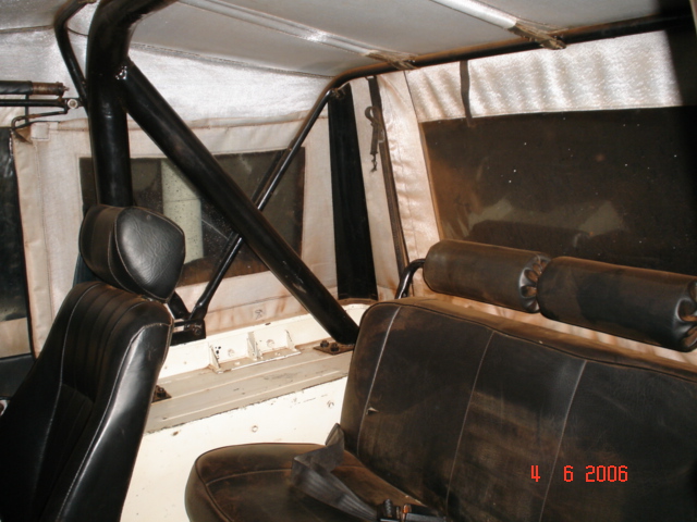

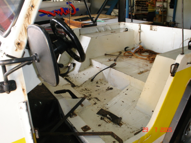

    Bem vcs podem notar a faixa amarela nele - FUNASA - que cobri com um spray branco Color jet, num total de 2 frascos.
    Seguem mais fotos:

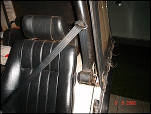

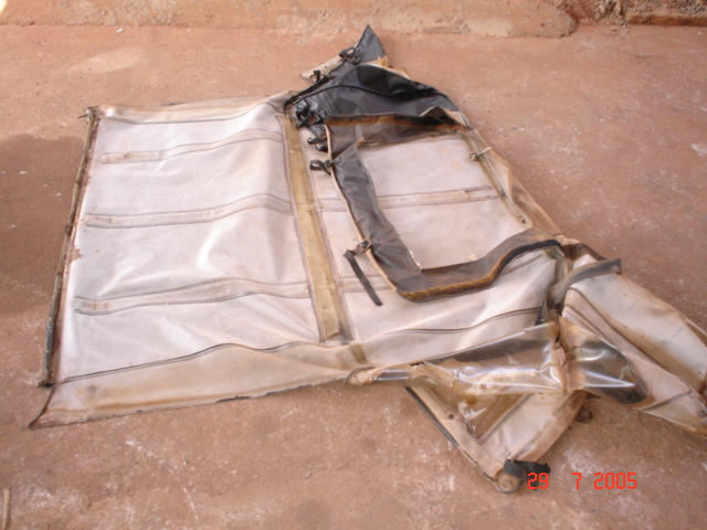

    Miniaturas de Anexos Miniaturas de Anexos -capota-velha.jpg   -fotos-da-capota-1.jpg   -fotos-da-capota-4.jpg   -cinto-de-seguranca-7.jpg   -colocando-o-santo-antonio.jpg

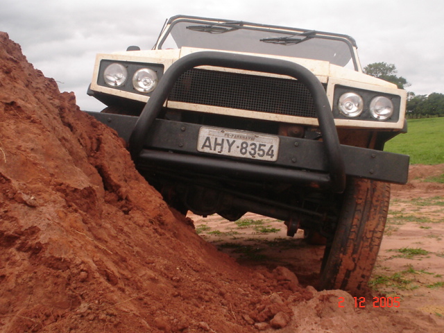

    Bem, postarei mais fotos para o pessoal passar um pouco de tempo...
    Lá vai!
    Miniaturas de Anexos Miniaturas de Anexos -fotos-da-capota-9.jpg   -roda-nova-2.jpg   -comecando-retirar-o-motor-4cc.jpg   -no-guincho.jpg   -6cc-de-frente.jpg

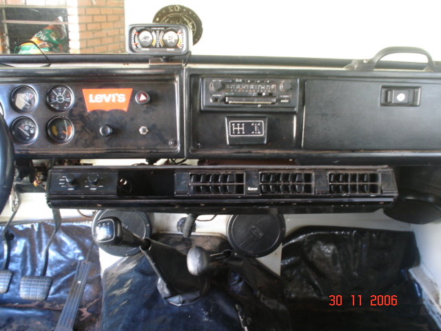

    Mais fotos...
    Miniaturas de Anexos Miniaturas de Anexos -malha-do-escapamento.jpg   -suporte-estepe-21.jpg   -ar-condicionado-1-30112006.jpg   -testando-suspensao-2.jpg   -indo-para-o-sitio.jpg

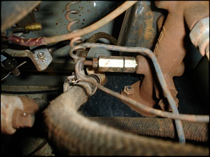

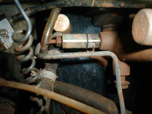

    Caros amigos Foristas!!
    Bem, consegui melhorar o freio do Brancão-Lost, com válvula eqüalizadora.
    Agora não trava mais o freio trazeiro quando pisa no pedal.
    Segue fotos da paquena grande válvula, que foi comprada e enviada pelo grande Tio aqui do Forum.
    Deixo aqui meus agradecimentos para este grande companheiro que me ajudou muito.
    Kim.
    Miniaturas de Anexos Miniaturas de Anexos -dsc00013.jpg   -dsc00014.jpg   -dsc00015.jpg
