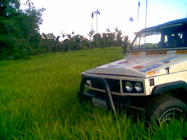

    Na 1ª foto, estou no pasto do meu sítio! (foto de celular)

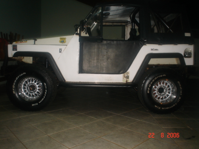

    Na 2ª foto, estou mostrando a roda nova!

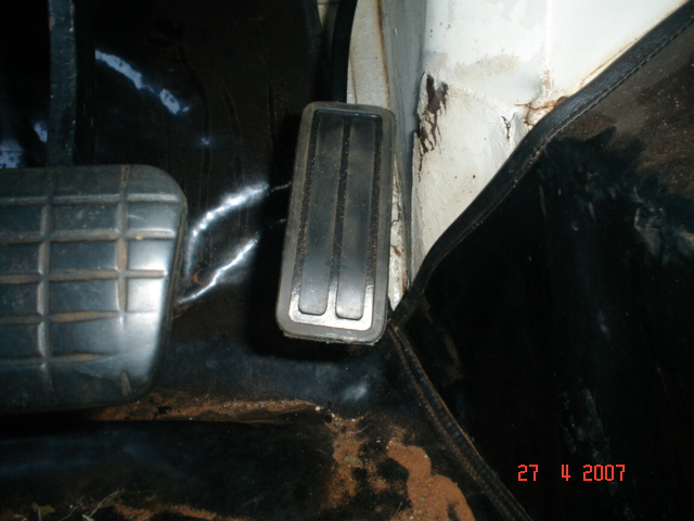

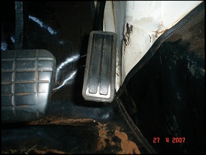

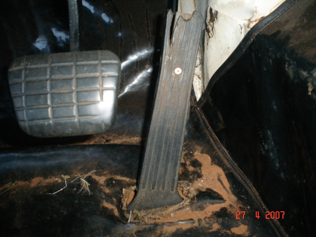

    Bem, o Graal é algo que sempre procuramos com nossas máquinas, mais dificilmente conseguimos almejar.
    Estou trilhando o caminho do Graal, vejam o pedal do acelerador.
    Na primeira foto, o pedal original, na segunda, a alavanca original, com a borracha da linha VW (tamanho bom e fácil de achar).
    Ficou muito bom e suave seu acionamento.
    Kim.
