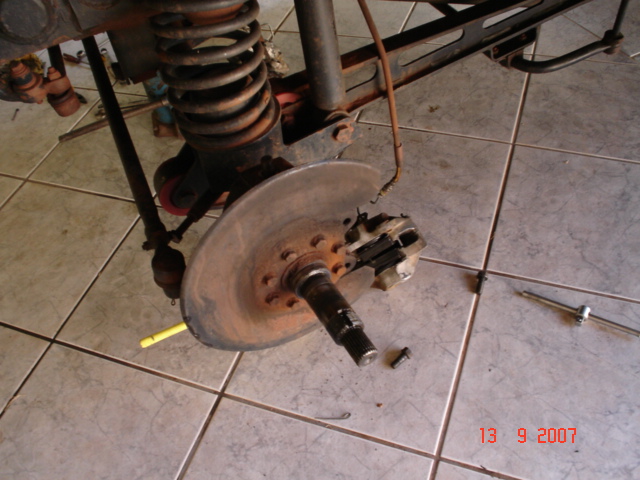

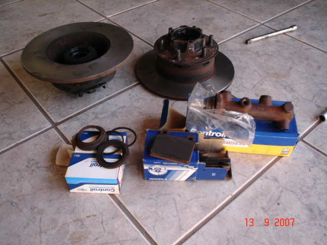

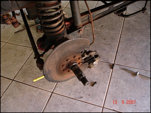

    Terminei uma revisão completa do freio, dentro desta revisão, coloquei o sistema duplo no circuito dianteiro, como cilindro novo, reparo de pinças e pastilhas. Segue algumas fotos.
    Reparem que na foto do cilindro mestre, a primeira câmara está com dois "caninhos".
    Kim.
    ps.: As fotos são das peças que retirei!
    Miniaturas de Anexos Miniaturas de Anexos -dsc00114.jpg   -dsc00115.jpg   -dsc00117.jpg

    Grande Kim,
    Qual a vantagem de usar tubulação dupla (uma para cada roda)?
    Teoricamente o resultado será o mesmo do sistema original (já que a linha e a pressão são as mesmas), não?
  • #72
    Usuário Avatar de Kim
    17/10/2005
    Nova Aliança do Ivaí/PR
    10,357
    Grande Cavso!!!

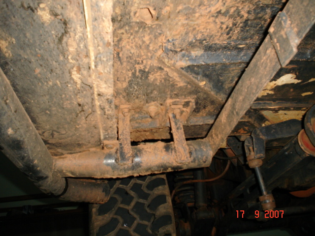

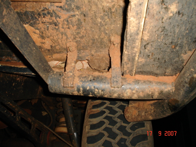

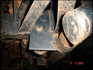

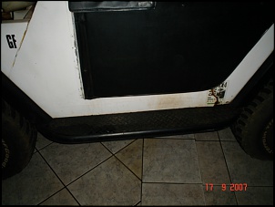

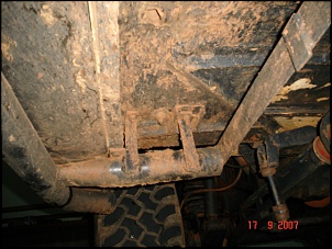

    Bem, até que enfim as fotos do estribo chegaram.
    A primeira é uma visão lateral
    Depois uma visão por baixo, na parte dianteira e seguindo a parte trazeira
    Segue o empurra-vaca ou parachoque de impulsão, em seguida sua fixação.
    Sobre o sistema duplo, é para tornar suave o ato de pisar no pedal de freio, pois não altra muita coisa a principio, mais em caso de dano na tubulação, pode amassar a que danificou e ficar ainda com uma pinça funcionando.
    Do mais é só frescura!!!
