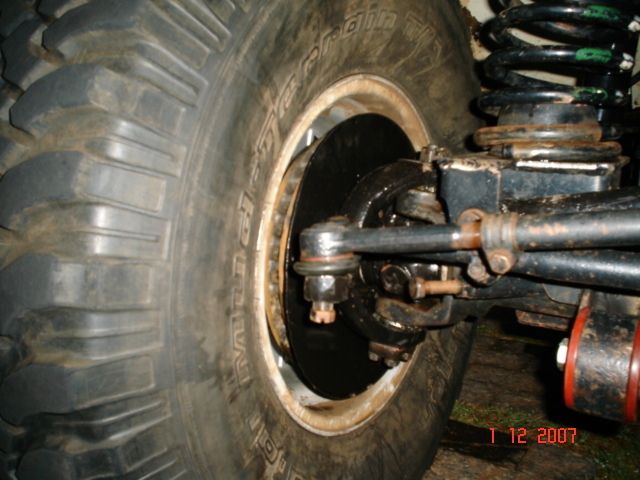

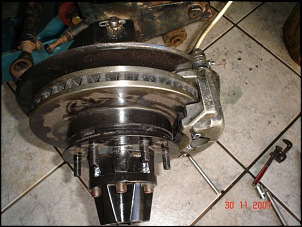

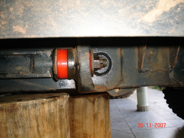

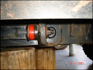

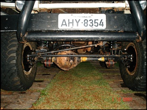

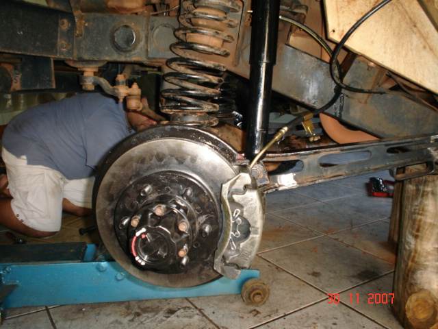

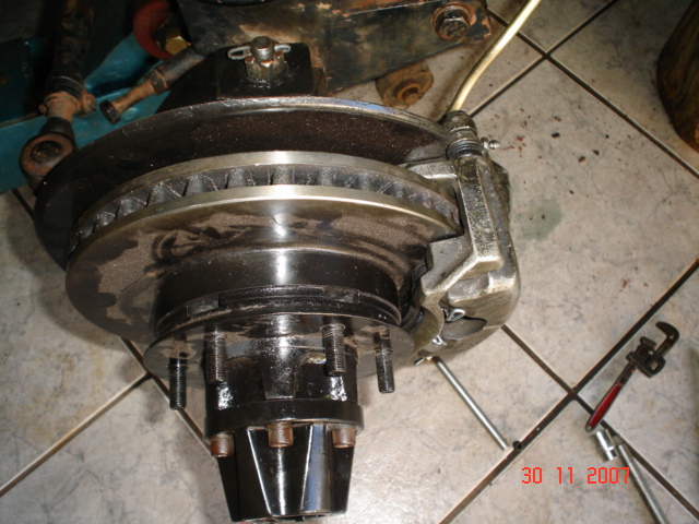

    Bem pessoal, o serviço terminou!!!
    Segue algumas fotos!
    A primeira como ficou o cubo depois de montado, já com a nova pinça.
    Na segunda, olhem como o braço longitudinal trabalhando alinhado com as buchas cogumelo. Isso é ruim para o Marcelo Buchli, pois as mesmas durarão mais tempo.

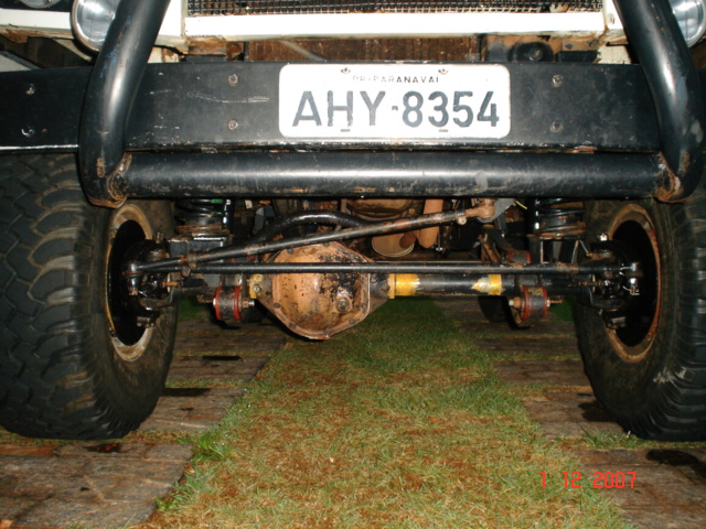

    Mais uma do cubo.
    Olha o jipão de frente, a barra transversal ficou com a volta certa em torno do diferencial, sem contar a altura da viatura. (a pintura é o próximo passo)
    A última é do espelho da roda, fiz o recorte para a nova pinça, que é bem maior. ( as pinças que retirei estão à venda, preço de brimo)

    Caros companheiros Dr. Guilherme e Carlos!
    Muito obrigado pelos elogios.
    Agora partirei para a pintura do diferencial, deixar como se fosse novo.
    O serviço ficou muito bom, hoje sai na estrada (asfalto) e, a dirigibilidade surpreendeu, melhor do que antes, onde só havia trocado as molas sem mecher no cáster.
    Como coloquei as molas da pampa 1.8 na frente, que são de 510mm, a altura do jipe ficou incrível, impõe respeito.
    A tração 4x4 ficou show de bola!!!!

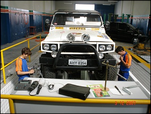

    O alinhamento ficou no lugar, foi tudo medido e conferido.
    Tudo no seu devido lugar!!
    Então, agora que esta empreita acabou, começar a pensar no prómo passo, pois não aguento ficar sem fazer algo no engesa.
    Só que ficará para janeiro, pois tive a honra de ser convidado a ser Papai Noel este ano.
    Será um trabalho muito agradavel, pois distribuiremos balas às crianças carentes nos municípios vizinhos, como também iremos às APAEs.
    Segue foto do alinhamento.

    Caro Fabil!
    Passou pela aparelhagem de geometria!!
    Ficou tudo com as medidas originais!
    40, 60, 80, 100km/h...
    Nada de shimmy!!!
