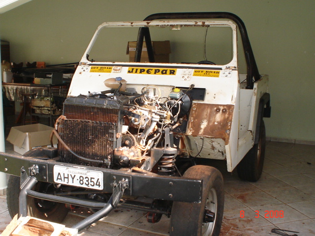

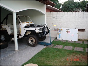

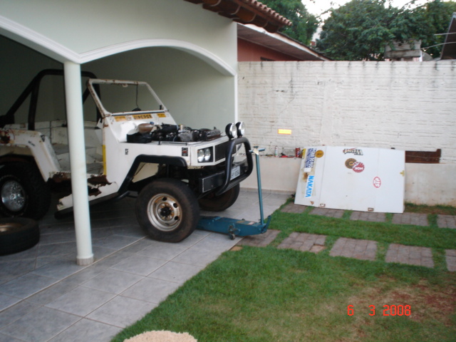

    Começou o desmanche do Brancão-Lost, ele está indo para o hospital, vai fazer uma plástica;
    Uma operação de transplante de coração e
    Melhoras na sua locomoção.
    Terei também que peticionar ao Exmo Juiz, para a troca do nome, pois já estão o chamando de Canhão, por causa do novo coração, um Cummins.
    Segue fotos chocantes e, que doem no coração ao serem vistas.
    Se a pressão não estiver boa do estômago ou ruim da pressão, não olhe as fotos que seguem!!!
    Kim.
    Miniaturas de Anexos Miniaturas de Anexos -dsc00779.jpg   -dsc00780.jpg   -dsc00781.jpg   -dsc00784.jpg

    Caramba, mais um pouco de podre e ele te deixava literalmente de bunda no asfalto.
    Ou tua idéia era fazer igual os Flintstones?
    Jeison Krauspenhar .'.

    Caro jeisonk!
    O pior lado é o do sapo, acho que a galera se mija nas dificuldades!!! rsrsrsrsrs
    O caso é o seguinte, acho que esse lado foi porrado, mais como era da União, o serviçonfoi bem hoinc hoinc!!!
    Parece uma lasanha, massa/ferrugem/massa/um pedaço de lata...
    É Caveso, acho que vai entrar branco e sair grafite/prata com os detalhes chumbo, como também o chassis.
    Será igual a L200 07/08.
    Cara, não sabia que tinha tanto cupim de lata!!!!!!!
    Kim.

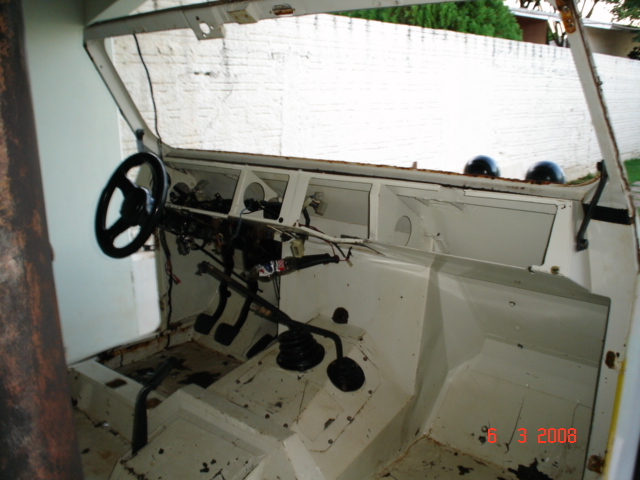

    Caros amigos!

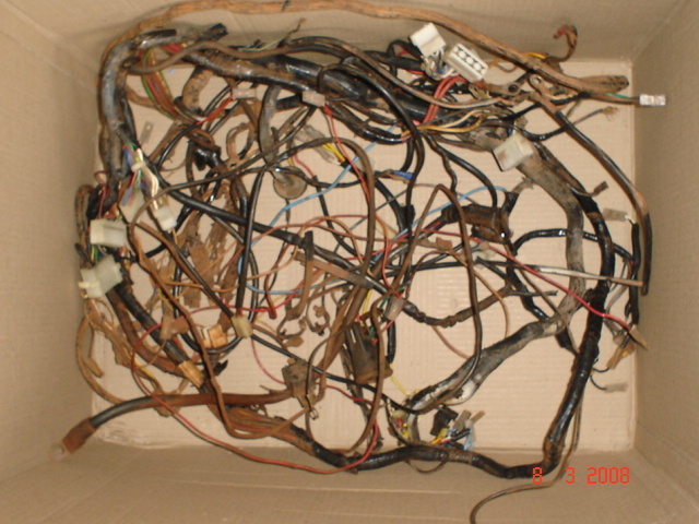

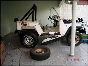

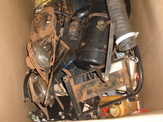

    Mais algumas fotos do "desmanche" do cupinzeiro, opa, digo do Brancão!
    A fiação foi retirada inteira, sem cortes no chicote, nem eu acreditei que conseguiria!
    O próximo passo é retirar a carcaça do chassis.
    Kim.
    Miniaturas de Anexos Miniaturas de Anexos -dsc00787.jpg   -dsc00788.jpg   -dsc00789.jpg   -dsc00790.jpg   -dsc00791.jpg
