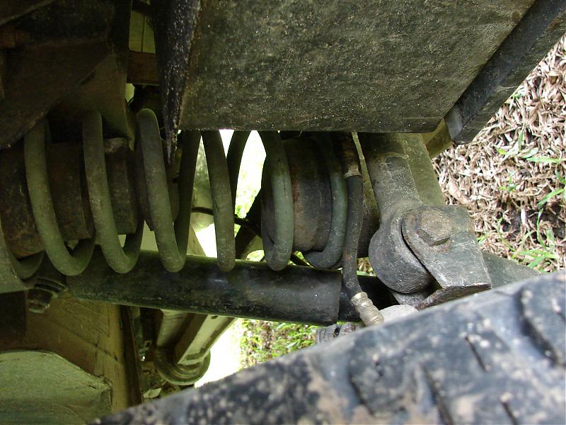

    Calço Para Molas Trazeiras F1
    Caro Kim, seu "CANHÃO PRATEADO" esta ficando muito bom, parabéns e força na empreitada. Aproveitando, ví no tópico específico de molas, o "alongador" que você confeccionou para levantar a trazeira, o que foi feito na base original (anexo), foi retirada ou usinado um encaixe no TECNIL, estou pecisando usinar os suportes esta semana para depois alinhar a dianteira e ir ao encontro em Ibitipoca. Falando nisto, quais as referencias de valores para o alinhamento, mais tarde estou pensando em fazer a "cirurgia" nas barras recomendadas pelo "Dr. Kim". Aproveite bem a FEIRA e contamos com sua presença no encontro do ano que vem, mandaremos fotos da galera após o evento.
    []'s Carlos Siqueira
  • #227
    Usuário Avatar de Kim
    17/10/2005
    Nova Aliança do Ivaí/PR
    10,357
    Caro Carlos!
    O "alongador" foi feito somente no tecnil.
    O torneiro pegou um compasso grande, mediu a base e a parte superior de onde encaixa a mola, bem como a altura (aquela peça que parece um pequeno cone).
    Me pediu quantos cm eu queria.
    O informei que queria a parte interna maior para que não houvesse problema de a mola "espirrar" em caso de um "salto" maior (testei com louvor em um esfria saco a uns 120km/h)
    Se retirar o alongador, fica como antes, original.
    Para matar mais sua curiosidade, vá em fotim na minha assinatura.
    Kim.
